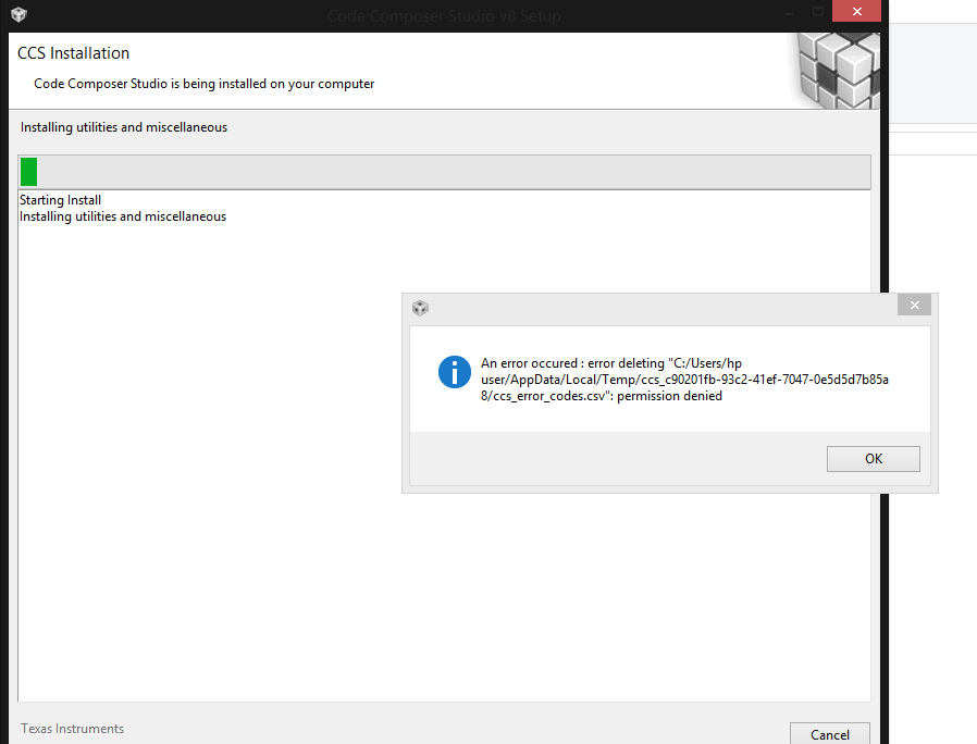

我是 Uday、我使用的是 Windows 8 64位操作系统 HP 笔记本电脑。  我尝试安装 CCS 8.2.0、但无法安装、因为它显示了一个错误、例如删除笔记本电脑用户配置文件中 temp 文件夹中的文件时被拒绝权限。 我更改了管理权限和所有内容、我已完全控制总 C 驱动器、但仍然显示相同的错误。 我正在附上错误屏幕截图、是否有人能解决我的问题。
    CCS 8.2安装程序在用户名中存在空格问题、这似乎是您的问题。 请检查此 相关主题 以了解权变措施、或安装 CCS 的更新版本。

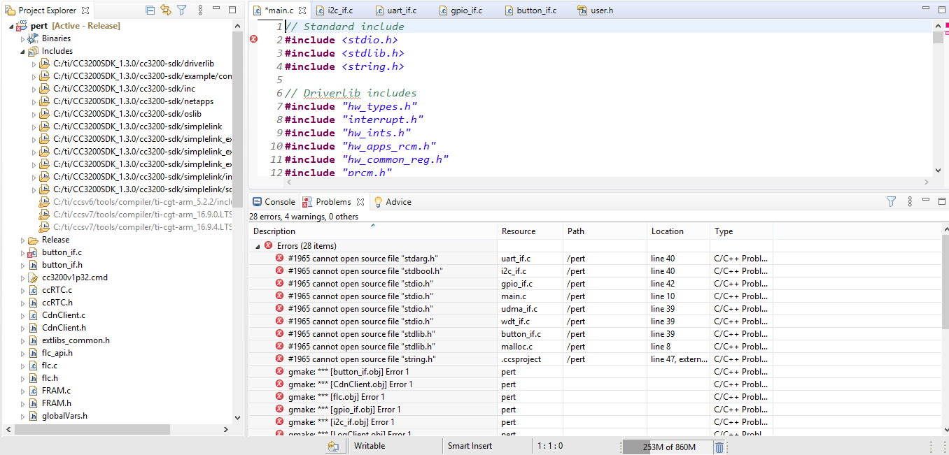

    感谢您的回答、我理解了这个问题。 昨天、我使用 SDK 1.3.0试用了 CCS10。 现在、当我尝试打开代码时、它显示了大量错误、因为我认为代码之前是使用8.2.0构建的、现在我将在 CCS10中打开代码。 我将附上屏幕截图、您能否查看并为我提供解决方案。

    您的原始工程似乎设置为使用旧版本的编译器工具进行编译。 请看屏幕截图中"Includes"下的路径-它包含编译器 v5.x 和6.x 的路径、但您目前使用编译器的 v20.2.0.LTS 进行构建。 生成错误是因为编译器无法找到通常位于编译器工具安装目录中的头文件。
    我建议安装与原始工程构建到 CCSv10中相同的编译器和 SDK 版本。 这些页面介绍了如何实现这一点。
    http://software-dl.ti.com/ccs/esd/documents/ccs_compiler-installation-selection.html
    http://software-dl.ti.com/ccs/esd/documents/ccs_product-installation-selection.html
    这将允许您使用 CCSv10构建项目。
    下一步、您可以尝试将编译器更新为 CCSv10默认的版本。 执行此操作时、您需要调整编译器包含路径以指向正在使用的编译器版本。
    正如您所说、我正在尝试安装以前的 CCS 工具、它会遇到与我在第一个线程中所说的"权限被拒绝"错误相同的错误。 我尝试了 CCS6、CCS7、CCS8、最后安装了 CCS10。
    使用 CCS10是可以的。 只需确保安装和使用原始工程编译时使用的编译器工具和 SDK 的旧版本。 您可以使用我在之前的帖子中发送的参考文献将这些旧版本安装到 CCS10中。 在尝试将编译器工具安装到 CCS 中时、您是否会遇到相同的错误?
    感谢您的建议、问题得到了解决。
