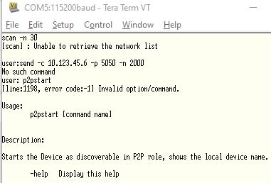

    我使用 Teraterm by WLAN & socket 命令测试了 network_terminal。 状态如下:
    1. WLAN:当我运行扫描-n 30时,在我仍然得到我所在区域的网络列表之前。 然后运行命令:
    setpolicy -i 30 -c 1D5 -r -48
    wlanconnect -s "myhome network" -t WPA2 -p "password" -ip 10.123.45.11
    p2pstart
    我看到 Teraterm 仍然显示消息、因为这些命令可以正常工作。
    但在我关闭 CC3235大约1小时后。 然后、我再次进行测试。 这次 WLAN 扫描命令没有像以前那样显示网络列表:scan -n 30命令显示消息: [scan]:无法检索网络列表。
    2.套接字命令:
    send -c 10.123.45.6 -p 5050 -n 2000
    它总是显示: 没有这样的命令
    这是 Teraterm 屏幕的照片
    请解释 WLAN 和套接字命令为什么会出现这些问题。 谢谢你。
    请等待其他用户的输入。

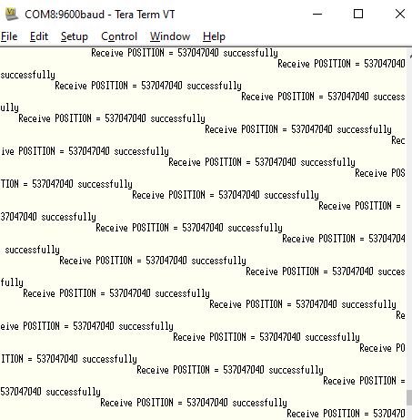

    如果我使用如下对象变量、我会收到数字值:
    sl_Send (iSockID,&mmwaveSensor.objInfo[i]。posx,sTestBufLen,0);
    但我始终从 sl_Recv ()获得相同的5370470040值。 我们可以在下面的第二个问题中讨论它。 首先、讨论我通过 char[]缓冲区传输数据时的问题。

    如果我使用 char[]发送/恢复、我总是会在客户端获取奇怪的数据(看起来像中文字符)。
    1.请解释我为什么会得到奇怪的中文值,以防我使用 char[]作为缓冲区(上面的代码)
    2. 请解释为什么在使用对象作为缓冲区但值不变的情况下我得到了正常的数值
    这是接收所有相同数字的代码
    服务器代码:
    TCPServer (端口)
    readmmwave (&mmwaveSensor);// mmwaveSensor 包含 x、y 坐标
    //套接字创建...
    while (lLoopCount < g_ulPacketCount)
    sl_Send (iSockID、&mmwaveSensor.objInfo[i].posx、sTestBufLen、0);
    UART_PRINT ("发送的 X 位置=%d 成功\n\r\n、&mmwaveSensor.objInfo[i].posx);
    if
    (<= 0)
    //错误
    sl_close (iSockID);
    ASSERT_ON_ERROR (iSockID、sl_socket_error);
    lLLOOPCount++;
    客户端代码:
    TCPClient (port)
    uint32_t Data[BUF_size];
    sl_Socket ();
    sl_Connect ();
    iStatus = sl_Recv (iNewSockID、Data、iTestBufLen、0);
    UART_PRINT ("接收位置=%d 成功\n"Data);
    if (iStatus < 0)
    //错误
    sl_close (iSockID);
    lLoopCount++;
    我不认为我的对象变量放入 sl_Send、sl_Recv 是错误的、因为我检查了 socket_cmd.c 代码。 在 TCPServer()中,它还使用对象作为类似的缓冲区。
    socket_cmd.c 代码:
    状态= sl_Send (newsock、&app_CB.gDataBuffer.nwData、buflen、0);
    状态= sl_Recv (newsock、 &APP_CB.gDataBuffer.nwData、MAX_BUF_SIZE、0);
    服务器代码中的 posx 具有类型 uint32_t、与客户端代码中的数据缓冲区相同。 但我在客户端始终得到相同的数字:  5370470040。即使我更改为另一个变量作为发送缓冲区、客户端仍会获得相同的值。 这似乎比我的中文人物的情况要好,但它仍然不像预期的那样。 请帮助我处理该问题、并详细解释获取正确数据的原则。
