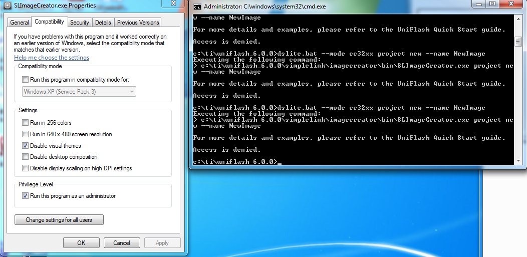

    1.我将"UniFlash 6.0.0 "属性设置为"以管理员身份运行此程序"、运行它、它可以检测"CC3220SF LaunchPad"。 但我按下"开始"、它会永远挂起。
    2.我将  "SLImageCreator.exe" 属性设置为"以管理员身份运行此程序"。 使用命令行:dslite.bat --mode cc32xx project new --name NewImage。
      答复:访问被拒绝。

    您好、Sarah、
    我运行非常基本的命令、它是"Access Denied (拒绝访问)"。 其属性设置为"Administrator"级别。

    我尝试使用 Windows 10操作系统的个人电脑、它可以正常工作。
    但是我的公司 PC 使用 Win7操作系统时不能使用管理员权限,我尝试使用两台使用 Win7操作系统的 PC,完全相同。
    是由操作系统还是公司网络安全策略导致的?
    塞缪尔
    您好、Samuel、
    Windows 7受支持、我刚刚在装有 Windows 7 Pro 的 PC 上进行了验证。 此问题可能与贵公司的 IT 人员配置的访问设置有关。 我会与他们核实一下。

    尊敬的 Sam:
    该工具需要访问应用程序的位置、命令行中使用的任何位置以及临时文件夹。 在 Windows 上、这是用户/ /.SLImageCreator。
    Sarah

    我向我的员工 Win 10 PC 咨询 、我的用户目录中有.SLimageCreator 文件夹。
    我的办公室 Win 7 Pro PC 上有 CS V8和 V10工作区文件夹、但  我的用户目录中没有.SLimageCreator 文件夹。
    SLimageCreator.exe 无法访问我的用户目录?
    Sam
    尊敬的 Sam:
    是的、这听起来像是问题。 请您的 IT 部门授予该文件夹权限。
