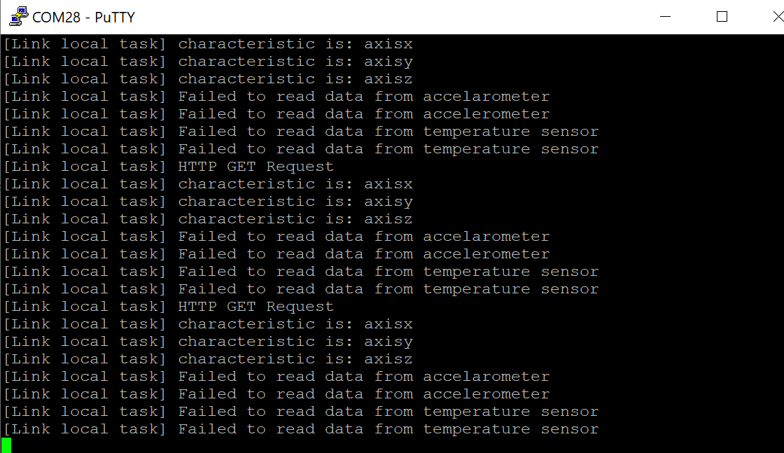

我使用 CC3235SF Launchpad 测试了 OOB 演示。 OOB Academy 的网址为 :http://dev.ti.com/tirex/explore/node?node=AAG4Rm5LftLpKMidIPIuCg__fc2e6sr__LATEST
直到任务5、CC3235处于 AP 模式、手机作为工作站连接到 CC3235为止一切都正常。我可以获取器件信息并 控制红色 LED、 但是,无论 x,y 或 z,accelarometer 数据始终为0。PuTTY 显示的消息是:从 accelarometer 读取数据失败
您能告诉我问题是什么? 谢谢。

    能否在 CCS 中运行示例以运行调试器? 这里的重点是检查器件是否能够成功读取数据。 这里的想法是、确定这是应用无法正确接收或打印数据的问题、还是 Launchpad 无法正确捕获或发送数据。
    Jesu
    我使用 CCS 测试了 OOB、但情况和错误消息仍然相同。 接下来如何进行?

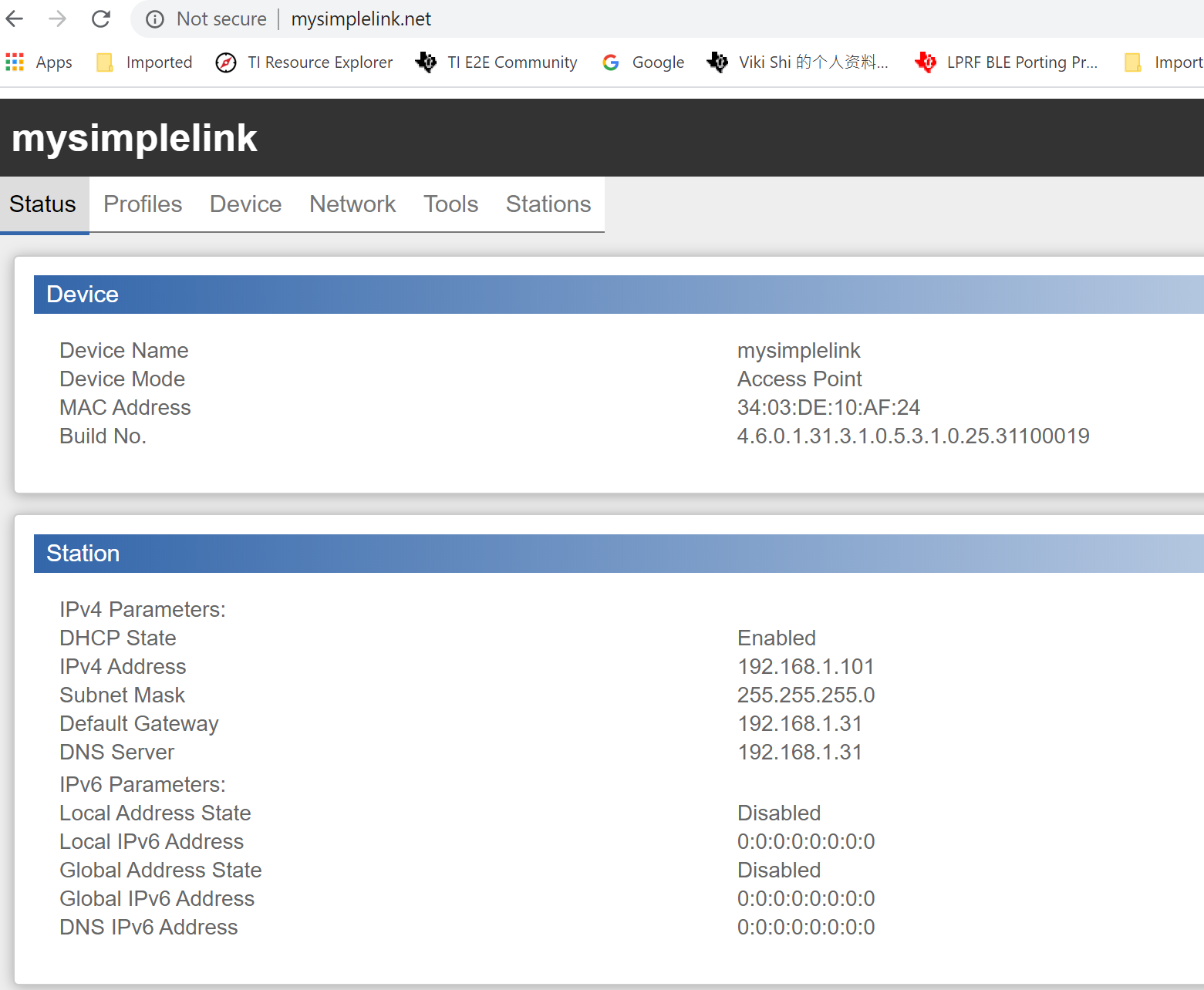

    是的、我使用了 SDK 中的 OOB 演示、但未进行任何修改。 我再次测试它、欢迎页面现在似乎有所不同? 不再读取加速计数据。 请查看下图:
    BR
    维基
    尊敬的 Viki:

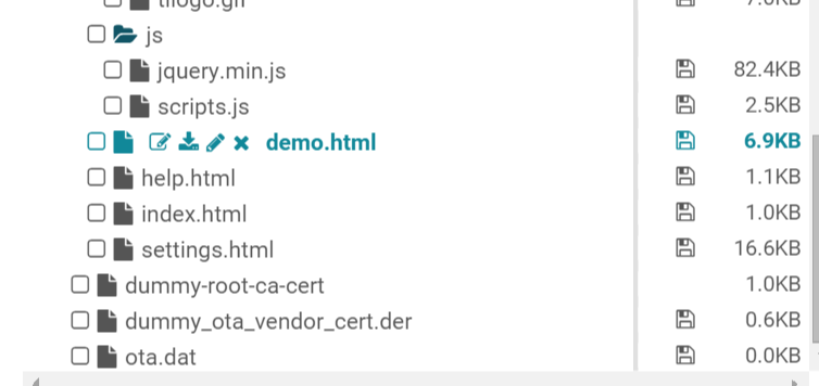

    嗯,这很奇怪。 这是在找不到其他页面时加载的默认内部网页。 您能否在 Uniflash 项目中确认您具有以下用户文件:
    在名为 demo、help、index 和 settings.html 之后还应存在一些.html 文件。 如果这些文件不存在、您在上面看到的页面将默认加载。
    您是否始终如一地获得此网页? 您的 HTTP 请求也可能会一次失败。 我的行为似乎始终如一。 您使用的是哪个 SDK 版本?
