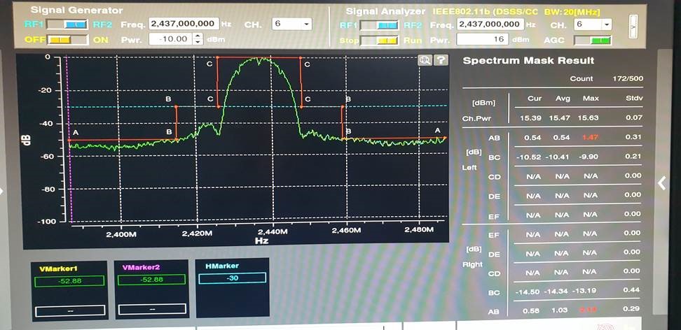

我的客户正在使用 CC3220SF 进行开发。
测量802.11b TX 频谱掩码时、自定义电路板测试失败、如下所示。
因此、对 CC3220sf-Launchpad 进行了相同的测试、结果与下图相同。
是否可以改进?
请告诉我如何改进。
