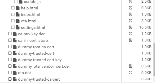

我在使用运动场证书时遇到类似的错误。 我已将 local_OTA 示例工程编译 bin 文件添加到本地 OTA uniflash 示例压缩的工程中。
但面临以下问题。 请告诉我为什么要面对这个问题。
PFA 错误屏幕截图
    您使用什么密钥和证书来签署(并验证) MCU 映像?
    如果您使用的是证书链(例如 dummy-trusted-cert-key、dummy-trusted-cert)、则应该在文件系统上具有整个链(即 dummy-trusted-dummy-ctrust-cert 和  dummy-root-ca-cert)。

      您好 Kobi、
    附加屏幕截图供您参考。
    Bijoor。
    我已经从头开始重新创建了 Uniflash 项目、并添加了所需的运动场证书和.bin 文件。 还将我的最大文件大小增加到了512kB。
    现在、我可以创建图像并对 cc3220sf launchpad 进行编程、但在 UART 串行端口上看不到任何打印内容。 板载 LED (红色/绿色/黄色)也不闪烁、并且当前 LED (D8、D9)持续亮起。
    Bijoor。
    我无法调试项目、代码-1700@00出现错误
    当我在开发模式下创建了一个新项目、并使用简单模式和构建映像添加了 local_ota.bin 时、它可以正常工作、并且板会刷写、LED 会切换、并在创建 wifi 后变为常量。
    但是、当我从 C:\ti\simplelink_cc32xx_sdk_4_10_00_07\examples\rtos\CC3220SF_LAUNCHXL\demos\local_ota\uniflash\cc3220sf_local_ota_tirtos.zip 导入 uniflash 本地 OTA 示例工程并添加 local_ota.bin 文件时、编程 compelete 栏显示100%、但从未转储/烧写到启动焊盘中。
    完全相同的 MCU 映像适用于您的项目、但不适用于 local_ota 导入的 zip 文件?
    我从未见过这样的东西。 它可能是不同的二进制文件(除非应用程序需要仅在您的项目中可用的任何用户文件)。
    要使 JTAG 正常工作、必须将模式设置为开发模式(在 Unifalsh General/Settings 中)。 我认为本地 OTA 映像默认定义为"生产"。
    您好 Kobi、
    我在两个项目中使用相同的二进制文件。 附加两个 uniflash 项目供您参考。
    e2e.ti.com/.../cc3220sf_5F00_local_5F00_ota_5F00_tirtos_5F00_desk01_5F00_200521100810.zipe2e.ti.com/.../onlyLoalOtaPrj_5F00_200521101657.zip
    我看不到在 local_OTA 工程上编程的任何 MCU 映像。
    非常感谢 Kobi。
    现在、我能够使用 uniflash p.roject 成功刷写 local_ota.bin
