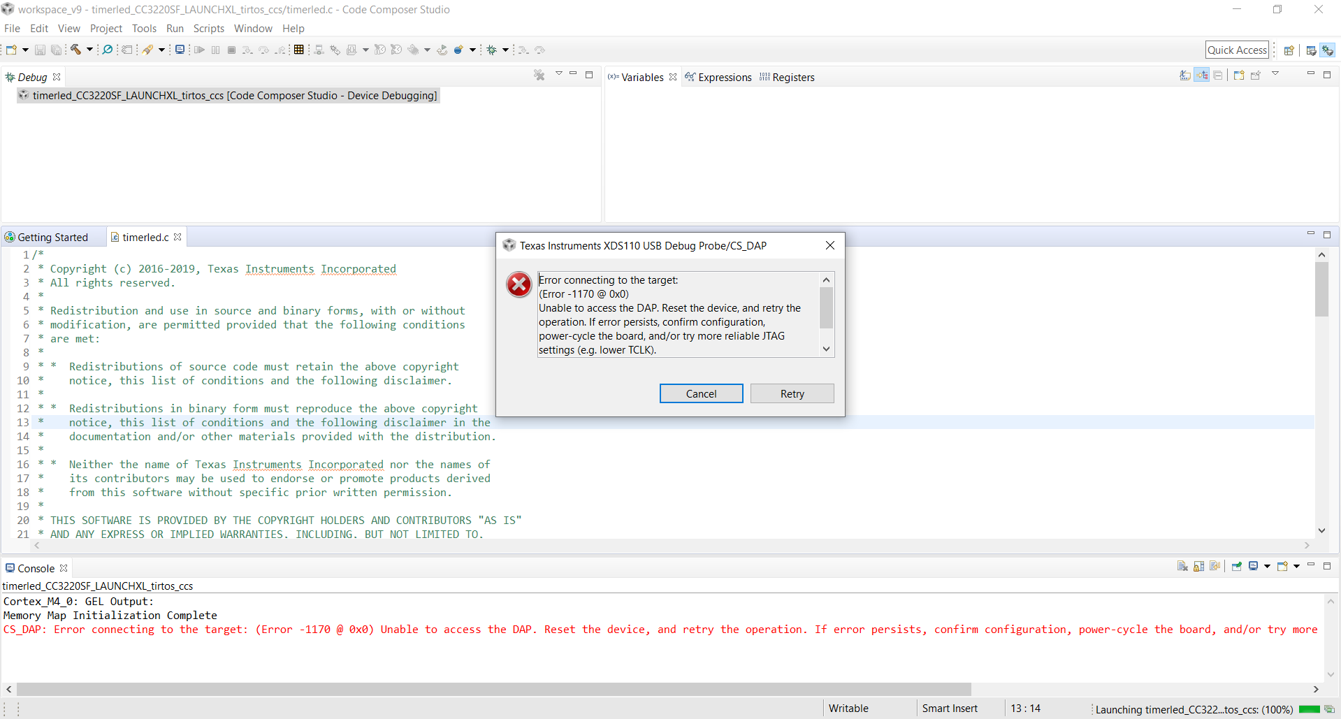

我使用 CC3220SF LAUNCHXL 板。 当我使用原始示例时、我可以对 CC3220SF 进行编程和调试。 但是、在我配置 UART 引脚并更改引脚编号后、我无法 通过更新的旧 UART 引脚对 CC3220SF 芯片进行编程和调试。 旧(原稿)引脚为 PINS_57和 PIN_55。 更新了引脚为 引脚4和引脚3。 在最后一个阶段、我尝试使用旧的原始示例进行编程、但无法编程。 我无法通过 CCS 进行板载调试。 我只能通过 Uniflash 进行编程。 我需要您的帮助来解决问题。
您可以在下图中看到错误:
    Kemal、
    此处显示的屏幕截图是 PC 无法通过 JTAG 与器件通信的示例。 这与您的 UART 引脚无关。
    如果您使用 Uniflash 刷写器件、则可能已将器件刷写到生产模式、从而锁定 JTAG。 请验证器件是否处于开发模式。
    另一个问题可能是器件具有强制其进入 LPDS 的映像。 要解决此问题、您需要在未启用电源策略的情况下刷新图像。
    最后、检查您的跳线并确保它们处于默认状态。
