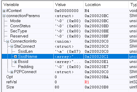

我正在尝试使用适用于 AWS 的 Simplelink SDK 插件中的 AWS 订阅发布示例。  Wifi 驱动程序会正确初始化并连接到我的接入点。  但是、当 AWS IoT MQTT_CLIENT_CONNECT 模块尝试调用 SlNetUtil_gethostbyname ()方法时、它始终失败。  进入 SlNetUtil_gethostbyname()方法时,检查要设置的连接状态位时,它似乎会失败。
在 SlNetIf 中,getConnectionStatus()最终进入 SlNetIfWifi_getConnectionStatus()方法,该方法使用 sl_WlanGet (SL_WLAN_CONNECTION,...)查询连接状态。  这将返回连接的接入点信息、但 ConnStatus 字段始终为零(请参阅观察窗口的附加图像)。
连接完成后、是否需要从 SlNetUtil 或 SlNetIfWifi 模块中调用我的呼叫?

    查看您的观察窗口、可以看到 sl_WlanGet 未返回正确的 AP 信息。 如果您在代码中单独调用 sl_WlanGet (),而不通过 SlNetIF_getCOnnnnnnnnectionStatus() API,sl_WlanGet ()是否起作用?

    是的、我将 AWS 插件示例移植到新平台。  将 simplelink 库的端口连接到此新端口(请参阅文章历史记录)。  Basci 网络功能(包括扫描和连接到接入点)似乎运行良好。  上面的监视窗口包括 SSID 和接入点的 BSSID (刚刚未展开)。
    sl_WlanGet ()在初始化期间可与其他属性正常工作,以验证启用的5G 无线电等参数。
    具有讽刺意味的是,sl_WlanConnect()返回成功并继续处理。  连接后,立即调用 sl_WlanGet ()以检查连接状态,返回上面监视窗口的内容(ConnStatus = 0)。

    使用修改后的网络终端示例进行测试时,是否遇到了与 sl_WlanGet ()相同的问题? 您之前的帖子中不清楚是否存在这种情况。
    在我的 CC3135设置中、运行 sl_WlanGet () API 会导致预期行为-器件连接到 AP 后、它会将 ConnStatus 正确设置为1、并保存 SSID 和通道编号的预期数据。
    您是否使用 Uniflash 确保已将 CC3135服务攻击更新到最新版本? 拥有旧的设备服务回送或没有服务回送可能会导致意外的设备操作。
