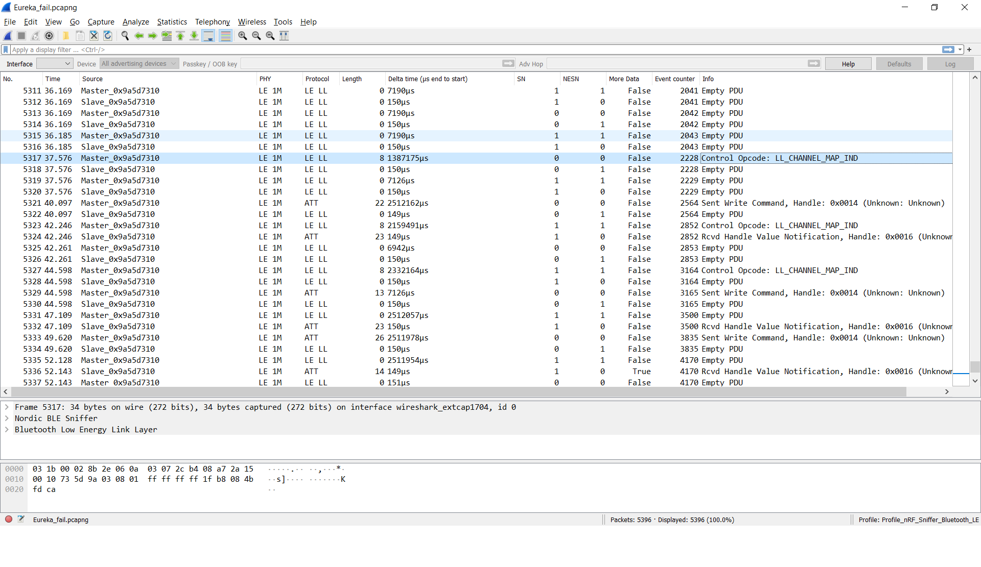

    从 Wireshark 获得了显示故障的有趣跟踪。 通常情况下、主机(TI WL18xx)蓝牙控制器似乎每7.5毫秒轮询一次连接的传感器。 但是、当事情发生时、主机一次无法轮询或传输任何内容数秒。 即使我们的用户空间应用程序未发送任何数据、我们也应该会每7.5毫秒看到一次轮询流量。
    错误首先显示在日志条目5317中、时间偏移为37.576。 由于日志条目5321和5324之间的延迟为2.149秒、我们的应用程序会变得不开心。 通常、该延迟应< 50毫秒。
    Wireshark 跟踪文件为 Eureka_fail.pcapng。 我似乎无法将具有该扩展名的文件插入此编辑器、因此我已将 Eureka_fail.pcapng 重命名为 Eureka_fail.jpg 并在此处插入了 jpg 文件。

    我正在插入 Wireshark 日志的屏幕图像、该图像似乎显示了事情发生的位置。 它似乎连接到 WL18XX 主器件、发送 LL_CHANNEL MAP_IND。

    很抱歉耽误你的时间。 似乎器件太频繁地进入 AFH 通道评估、并将更新的通道映射发送到外设。 您可以尝试禁用 AFH 通道评估(可能会有更多的重新传输)并查看行为。 您可以使用 Bluez hcitool cmd 发送'Write_AFH_Channel_Assessment_Mode'命令来禁用 AFH 评估。
