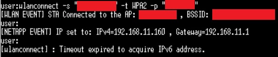

当我们测试"network_terminal"(network_terminal_CC3235SF_LAUNCHXL_tirtos_ccs)时、我在 wlanconnect 命令上遇到此警告消息。
无论任何 WLAN AP 站如何、我们始终无法获取 IPv6地址。
这是否意味着 CC3235无法使用所有 IPv6功能? 或 network_terminal 示例中的任何错误?
如果您有任何建议、请随时告诉我。
非常感谢。

    为了使 IPv6正常工作、需要对网络终端示例进行一些修改。
    首先、您需要使用以下代码启用 IPv6:
    _u32 IfBitmap = 0;_i16状态;IfBitmap = sl_netcfg_if_ipv6_sta_local | sl_netcfg_if_ipv6_sta_global;
    状态= sl_NetCfgSet (sl_netcfg_if、sl_netcfg_if_State、sizeof (IfBitmap)、IfBitmap);
    然后,您必须选择支持的 IPv6配置模式之一并启用它。 例如、如果要使用 AP 的 STATEFUL (DHCP)配置、则需要调用以下配置函数:
    状态= sl_NetCfgSet (sl_netcfg_IPv6_ADDR_Local、sl_netcfg_ADDR_STATEFUL、0);
    您可以在 RetVal = DisplayAppBanner (application_name、application_version)之后立即放置这两组函数调用;在 network_terminal.c 的 mainThread()中的行
    对于这些函数调用、应启用 IPv6。 IPv6采集时间可能比应用程序中更简单的 wlanconnect 命令的超时长、因此我建议您使用 addprofile 命令将 AP 信息作为配置文件添加到器件中:
    有关更多信息、请参阅 NWP 用户指南的第5.3.2节: http://www.ti.com/lit/swru455
    如果您需要更多澄清或对在 CC3235上启用 IPv6有进一步的疑问、请告诉我。

    由于 IPv6 IP 采集过程可能需要一段时间、我建议您使用 addprofile 命令或通过其他方式将 wlan_cmd.c 中的 wlan_event_tout 定义调整为更大的值。 在我的测试中、看起来像30到60秒、似乎是典型的 IPv6采集时间。

    是的、 我使用了 addprofile 命令并减小了 wlan_event_tout 的值、然后得到了 IPv6地址。
    有一点问题、 为什么 IPv6采集时间需要 大约60秒? 我可以缩短此时间吗?

    IPv6采集需要60秒的原因是 CC3235在状态模式下运行时用于从 DHCPv6服务器获取 IPv6的超时。
    如果 AP 没有配置为分配 IPv6地址的 DHCP 服务器、则在超时结束后、CC3235将以无状态模式自动配置 IPv6地址作为回退。
