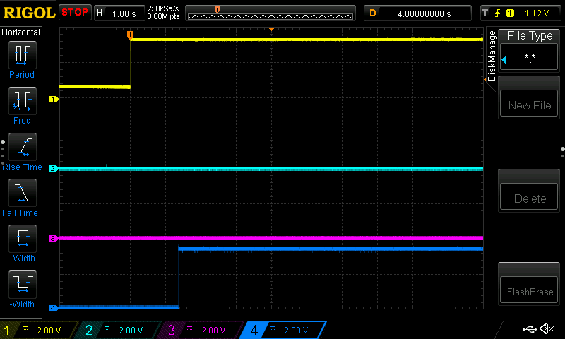

    但是、如果我"处理 startupp 上的 SOP 行、我会得到以下跟踪。  黄色表示系统电源、然后向下显示屏幕 SOP0、SOP1、SOP2。
    正如预期的那样、SOP0和 SOP1在整个时间内保持低电平。
    但是、您可以看到、SOP2在上电后的短时间内脉冲为高电平、在一段时间内变为低电平、然后无限期保持高电平。
    我的应用在大约8秒的时间内将电路板置于"休眠"状态、因此 SOP2在进入休眠状态时仍然保持高电平(在8秒内、即在最后两个分区内)

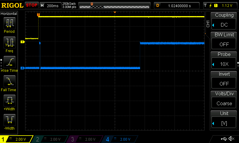

    放大到200ms/div 并隐藏 SOP0和 SOP1:
     我可以看到 、SOP2线路在加电后的大约14ms 被拉高。
    它在16ms 内保持高电平、然后变为低电平
    它保持低电平1.35秒、然后变为高电平。
    它保持高电平、即使在电路板在8秒进入休眠模式后也是如此。

    我可以确认在我的 LaunchPad 板上发生相同的 SOP2行为
    顶部走线是复位线、底部走线是 SOP2
    启动时的事件序列如下:

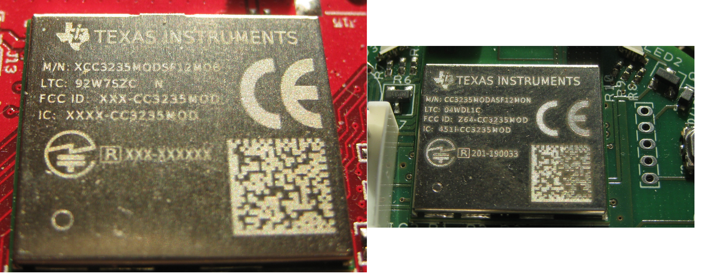

    我的 LaunchPad 使用模块的"MOD"版本、我的生产板使用"MOD"版本。
    以下是两款器件顶部的信息照片:
