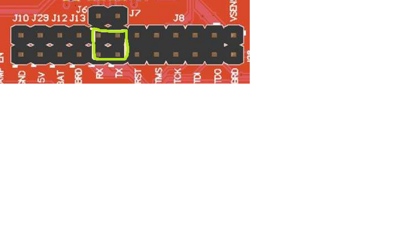

虚拟 COM 端口可与 CC3220S launchpad 正常配合使用、但当我使用接头引脚 P55和 P57上路由的同一 UART 时、我无法获得相同的控制台输出?
我已在 Rx 和 Tx 侧设置跳线 J5和 J6。
我是必须为它定义引脚、还是默认情况下提供? 如果我们必须定义、在哪里定义以及如何定义?

    您好 Jasmin、
    您能解释一下您看到的控制台输出吗? 您是否使用接头引脚上的 UART 转 USB 转换器?
    在 TX 跳线处于接头位置时、您可以尝试使用从接头引脚一直到 J5顶部的跳线、并比较输出。 请记住、RX 引脚57也是 ADC、因此连接到 LaunchPad 上的运算放大器。 您可以在 LaunchPad 用户指南中找到相关说明。

     您好、Sarah、
    当我将 Tx 和 Rx 连接到外部接头引脚(P55和 P57)时、根本没有输出。
    我使用来自接头引脚的 USB 到 TTL 转换器。
    如所附的绿色图片所示、我已连接跳线。
    如前所述,插头侧的 Tx 和 Rx 引脚也与 ADC 等其他外设一起使用。因此,我们必须在 SDK 中配置或添加代码,才能将这些引脚用于特定于 UART (插头引脚)的引脚吗?
    请建议。

    您好 Jasmin、
    如果您已将引脚55和57配置为 UART、则只需执行此操作。 引脚57上的运算放大器是硬件板布局的一部分。 您无法在软件中控制它。 有关更多说明、请参阅 LaunchPad 原理图。
    您的 COM 端口是如何设置的? 您能在 PC 的设备管理器中看到 用于 USB 转 TTL 转换器的 COM 端口吗?

    您好 Jasmin、
    只是一个评论。 CC3220S I/O 端口不能承受 TTL。 使用 USB 转 TTL (=5V 逻辑电平)转换器是一种杀死 CC3220 I/O 引脚的最佳方法。 您绝对不应该这样做。 BTW... 您是否已连接 GND?

    您好 Jasmin、
    您能否尝试在3.3V 下运行的 USB 转串行转换器? 有关要求、请参阅 CC3220数据表。
    Sarah

    您好 Jasmin、
    我已经告诉过您、引脚57 (RX)不能与 LaunchPad 接头配合使用、 如 LaunchPad 用户指南中所述
    如果使用接头引脚55并且 TX 跳线处于下部位置、则假设已接地、TX 应使用 USB 转串行转换器。 如果无法正常工作、则可能存在硬件问题。 您是否有其他 LaunchPad 可供尝试? 您能否使用逻辑分析仪验证输出?
