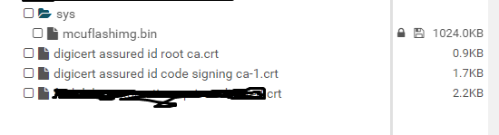

    我已将下面的证书上传到 Uniflash
    根证书-  DigiCertAssuredIDRootCA
    中间证书-  DigiCertSHA2AssuredIDCodeSigningCA
    正在协设计证书-我从.pfx 文件中提取了该证书

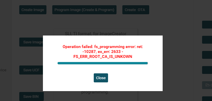

    我使用 Uniflash 连接到 launchpad 并进行了编程、但在99%的时间后、我会收到以下错误
    Sanath
    您好、Sanath、
    证书名称不正确。 文件名必须完全相同。 这意味着包括间隔器、点、分号等

    1月、

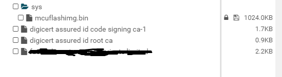

    下面是 Uniflash 的屏幕截图。
    代码签名证书名称也应该相同?
    这是代码签名证书的名称对吗?
    代码签名证书名称是否也应与他们提供的名称完全相同。
    因为在使用证书的 OpenSSL 名称从.pfx 文件中提取时、应提供证书名称
    openssl pkcs12 -in [yourfile.pfx] -clcerts -nokeys -out [drlive.crt]
    中间证书- DigiCertAssuredIDCodeSigningCA-1
    下面是 Uniflash 工具的屏幕截图
    Sanath
    证书名称不正确。 它需要与 CN Inside 证书相同。
    很抱歉,但我看不到如何向前迈进。 我写了两次你需要做的事情,但你仍然不能做。 请等待其他用户的输入。

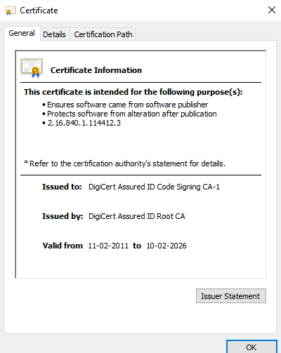

    1月、
    您能否确认我直接从 DigiCert 网页下载的根证书和中间证书是否正确?
    下面是我下载它的链接
    Sanath

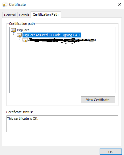

    您需要检查代码签名证书内部。 您可以在这里找到整个证书链。 根据此链,您需要从 CA 下载根证书和中间证书。

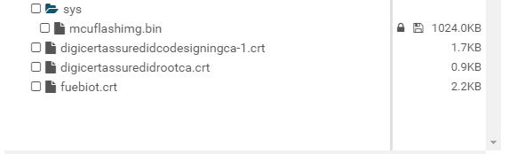

    下面是我的根部和中间体的一些屏幕截图
    如您所见、我在 Uniflash 工具中使用了相同的名称
    在许多 TI 博文中、证书的文件扩展名是否与之相关、我可以看到 在 uniflash 工具中没有看到.crt 文件扩展名。
    Sanath
    名称必须完全相同、这意味着没有任何后缀(.crt)。

    3.从我的证书链中了解根证书和中间证书后 ,我转到 DigiCert 网站并下载了 DER / CRT 格式的根证书和中间证书。
    4.我转到 Uniflash 工具、在该工具中、我通过查看包含空格的确切名称添加了我的证书、并且添加了扩展名为.crt 的文件、但在 Uniflash 工具中、我删除了.crt 扩展名、因为名称应该是准确的并添加了它们。
    我添加了我的二进制文件并在其中插入了我的私钥和代码签名证书。
    然后成功连接到我的 launchpad 并烧录了代码、但在99个百分点后、我会得到 FS 错误的根 CA 错误。
    我不明白我在这里做错了什么。

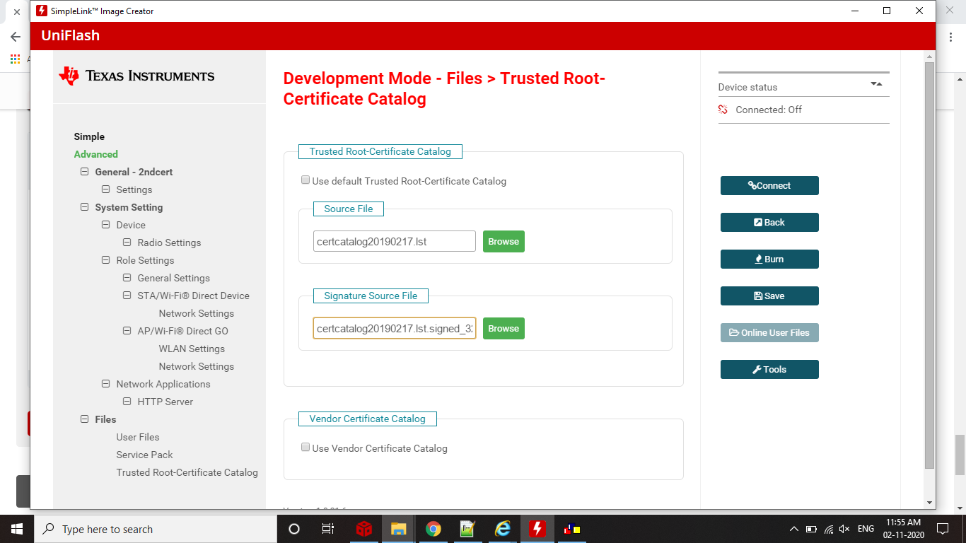

    如何设置受信任根证书目录? 您是否使用了"默认受信任根证书目录"或已更新了 SDK 中的目录?
    1月
    1月、
    实际上、我从 Uniflash 工具文件夹文件中使用过它。。。
    当我从 SDK 工具目录 文件夹中使用它时,我曾收到错误的签名错误,我将在明天去办公室时确认。。。 从 Uniflash 工具开始使用这些证书后、我使用 SDK 文件夹中的虚拟证书转储代码。
    Sanath
    您好、Sanath、
    如果使用 Digi cert 中的证书、则不能使用证书集合中的目录。 您应该使用 SDK 中的"certificate-certcatalog"。
    tools/cc32xx_tools/certificate-certcatalog/certcatalog20200715.lst ... 目录
    tools/cc32xx_tools/certificate-certcatalog/certcatalog20200715.lst.signed_3220.bin…… 签名
    1月

    您好、Jan、
    我使用   了 C:\ti\simplelink_cc32xx_sdk_3_40_00_05\tools\cc32xx_tools\certificate-catalog 中的目录
    certcatalog20190217.lst
    certcatalog20190217.lst.signed_3220.bin
    但仍  会发生错误操作失败:FS_programming 错误:RET:-10287、EX_ERR:2633 - FS_ERR_ROOT_CA_is_unkown。
    但我注意到、如果我使用  C:\ti\simplelink_cc32xx_sdk_3_40_00_05\tools\cc32xx_tools\certificate-fadame 、代码会被烧坏100%、但当我更改为高于  C:\ti\simplelink_cc32xx_sdk_3_40_00_05\certificates\cc32xx 时、代码会被烧坏。
    Sanath
    您好、Sanath、
    当您将证书集合中的目录更改为一并开始工作时、这意味着您的 MCU 映像配置为证书集合、这是不正确的。 您需要在高级模式下配置您的 MCU 文件、并在此处插入您的私钥以创建签名和代码签名证书(DigiCert 证书)。

    1月、
    正如您所说  、我将受信任根证书目录更改为 C:\ti\simplelink_cc32xx_sdk_3_40_00_05\tools\cc32xx_tools\certificate-catalog。
    然后、在高级模式下、我添加 了 MCU 二进制文件并将私钥和代码签名证书插入其中、还将根证书和中间证书添加到 uniflash 工具中。
    仍然会发生相同的错误。我认为我的一方出现了一些小错误。我无法解决。

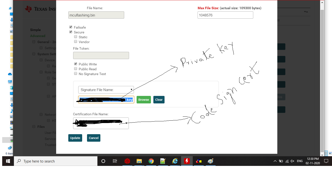

    我不知道你犯了什么错误。 请提供 MCU 二进制文件设置的屏幕截图。
    1月

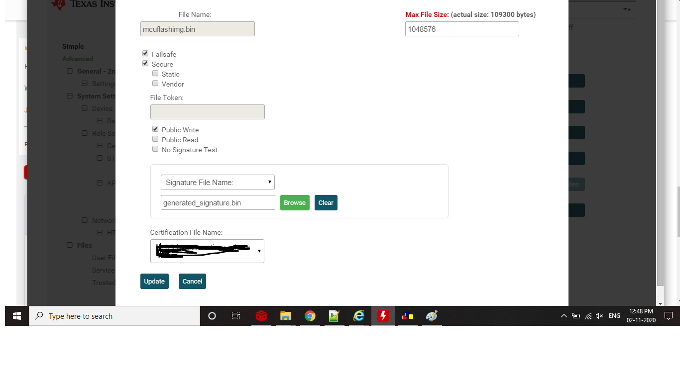

    您好、Jan、
    下面是设置屏幕截图
    Sanath
    您好、Sanath、
    为什么在下拉框中选择了"签名文件名"而不是"私钥文件名"?
    1月
    1月、
    我选择 了下拉框"Private Key File Name"并选择了我的密钥、但当我在 Uniflash 中打开 MCU binay 文件的属性时、它会自动在下拉框中显示签名文件名、如下所示。
    好的、这个屏幕截图看起来正确。 不幸的是、我不确定您犯错的确切步骤是什么。 因为根据您的描述、所有步骤看起来都已正确完成。 您的根证书似乎有问题、但我不知道确切的原因。

    我再次阅读您的所有帖子。 许多信息不能组合在一起。 开始时、您讨论中间证书"DigiCert SHA2确保 ID 代码签名 CA"、但从代码签名证书可以明显看出、中间证书是"DigiCert 保证 ID 代码签名 CA-1 "。 很遗憾、我无法确定哪些信息是正确的、哪些信息不正确。 我唯一的建议是再次重复所有步骤(包括从 DigiCert 下载证书)、您可能会发现您的错误。

    很抱歉、在开始帖子中有关我的中间证书的信息。当时我认为中间证书是   DigiCert SHA2确保 ID 代码签名 CA"、因为我看到了您的其他旧帖子。
    我的根 CA 是   DigiCert 保证 ID 根 CA
    我的中间证书是  DigiCert 保证 ID 代码签署 CA-1
    我的签名算法是 sha1rsa
    我的签名哈希算法是 SHA1
    公钥 RSA (2048位)
