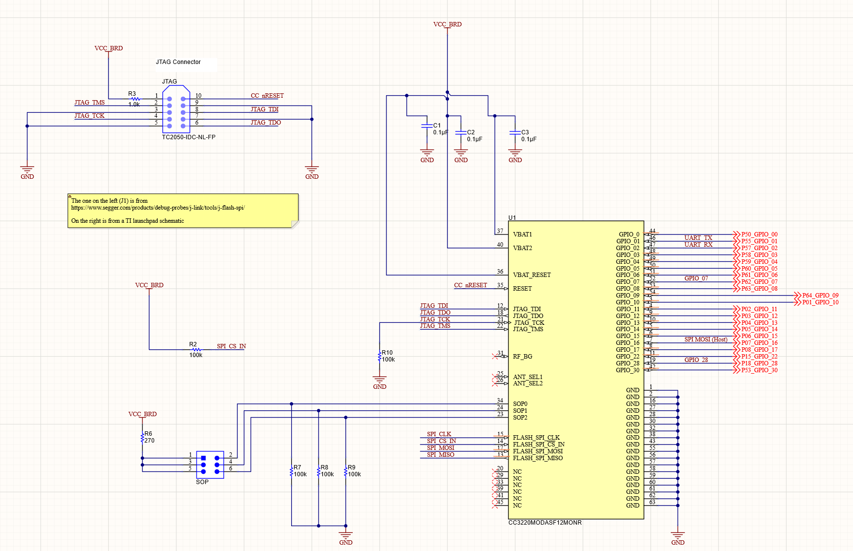

大家好、
我只是想验证我是否正确布置了 CC3220MODAS 模块。 我之前有一个开关连接到复位按钮、但我不再需要它。 根据数据表、我将 RESET 保持悬空并将 VBAT_RESET 连接到 VCC_BRD。
是这样吗? 图片已附加。 请注意、我还将 RESET 引脚连接到 JTAG 连接器以进行调试。 调试器未连接时、它不会与信号绑定。
另请注意:原理图显示它是一个 MODASF,但它将是一个 MODAS --我的理解是它们是引脚对引脚兼容的。
    Johnbedded、
    是的、如果不需要开关、您可以将引脚35悬空并将引脚36连接到3V3。 是的、要进行调试、请将 pin35连接到调试器的复位。
    BR、
    非常好、谢谢!
