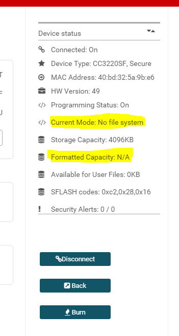

我们目前正将 CC3220与 st micro 配合使用、从客户端提取税收信息并将其发送到服务器。
cc3220仅在2种模式下工作、即 AP、其中客户端除了配置发送 URL 外还可以更新 st 和 cc3220的 FW、以及站点、其中 st 将信息发送到 CC3220以发送到服务器。
发生了几个客户端由于设备正在传输的故障而返回设备的情况、并且从一个时刻到下一个阶段停止发送、当我们尝试请求设备的状态时、该客户端没有响应、 在这些情况下、所做的是重新加载 cc3220的 SLI 和 st 的 FW。
目前、我们正在仔细检查这些情况、并查看出现此错误的器件、我们注意到 cc3220没有程序、因为直接向 CC3220发送 AT 命令时、它从未在 uniflash 中响应 cc3220没有文件系统。
查看 cc3220的文档我看到了两个我不知道它们是否会导致问题的详细信息、SOP 引脚是否有擦除 CC3220代码的任何条件? 如果设备在恢复出厂时关闭、代码是否会丢失?
另外、我想知道是否还有其他一些事件、出于安全考虑、CC3220会删除代码的映像?

    我们没有找到任何方法在100%的时间内重新创建错误,但发生的一种情况是这样的,我们通过网页更新了 cc3220固件, 然后我们将器件置于正常运行状态、然后我们发送 AT 命令 AT+FileCtl =restore、factory_image、之后当我们尝试询问配置(Mac、URL 等)时、器件停止响应、但我们从未收到任何响应、 当我决定检查 cc3220并发现 CC3220没有任何程序时,我们尝试使用其他设备,在这一个中,命令执行了完美的恢复,我们还收到了一些设备正常运行然后停止工作的情况。
    因此,我不知道 CC3220是不是作为一个安全触发器来擦除代码以提供保护,这就是我怀疑的原因。

    在两种方法 中、首先使用我们连接到器件的 Uniflash、然后在侧栏中的格式化容量中、如果我正确地重写、则会像 unknow 一样出现、然后在代码中、cc3220在初始化后返回一个包含 FW ver、mode 和 Mac 的字符串。

    我n`t 我可以记录 NWP 日志、为此问题返回的器件是客户端设备、而且对于策略、我们必须在48小时内返回这些日志、第二次我们没有发现此问题的触发因素、在我们执行的内部测试中、没有出现此问题、 现在、我的器件存在完全相同的问题、这是我通过 uniflash 连接到 cc3320时获得的读数
    并重新编码 UART、cc3220从不会随 Mac 发送 init 字符串。
    嗯... 有趣。 只需一些评论。 sFlash 的内容似乎由于某些原因而损坏。

    • cc3220采用线路供电、与 ST micro 共享相同的低功耗。
    如果是线路供电设备、内部 SPI 闪存损坏的风险可能会更高。 通常,当电源丢失、模块重新启动或被称为 sl_Stop() API 而没有超时时时时,就会发生这种情况。 但我个人从未见过这样的问题。 因此,我不能说这到底是多少真正的威胁。 此处讨论了电源何时断开的潜在问题。 但我不确定如何 在实际器件上实现4.3.2点。
    • 在代码中、当 st stars 运行时、复位在 ST 段中控制、它会复位 cc3220。
    请确保在调用写入 SPI 闪存的 AP 命令时不会重新启动模块。
    • 在用户可以设置网络配置文件的配置期间(我们使用定义令牌在 cc3220中对其进行编程)、唯一的闪存写入发生在固件更新中、唯一的另一个闪存写入发生在我们进行工厂恢复时。
    还有其他 API 可初始化写入 SPI 闪存。 调用此类 API 的频率越高、在出现某些问题时可能会增加 SPI 闪存损坏的风险。
    • 您能更详细地解释一下如何实现它吗?
    内部模块是 Macronix 的 SPI 闪存芯片。 此闪存芯片的 SPI 接口连接到引脚 FLASH_SPI_*。 当您使模块复位时、您可以由第三方编程器读取此 SPI 闪存芯片的内容。 闪存的重要部分已加密、但我认为可能有一些线索。
