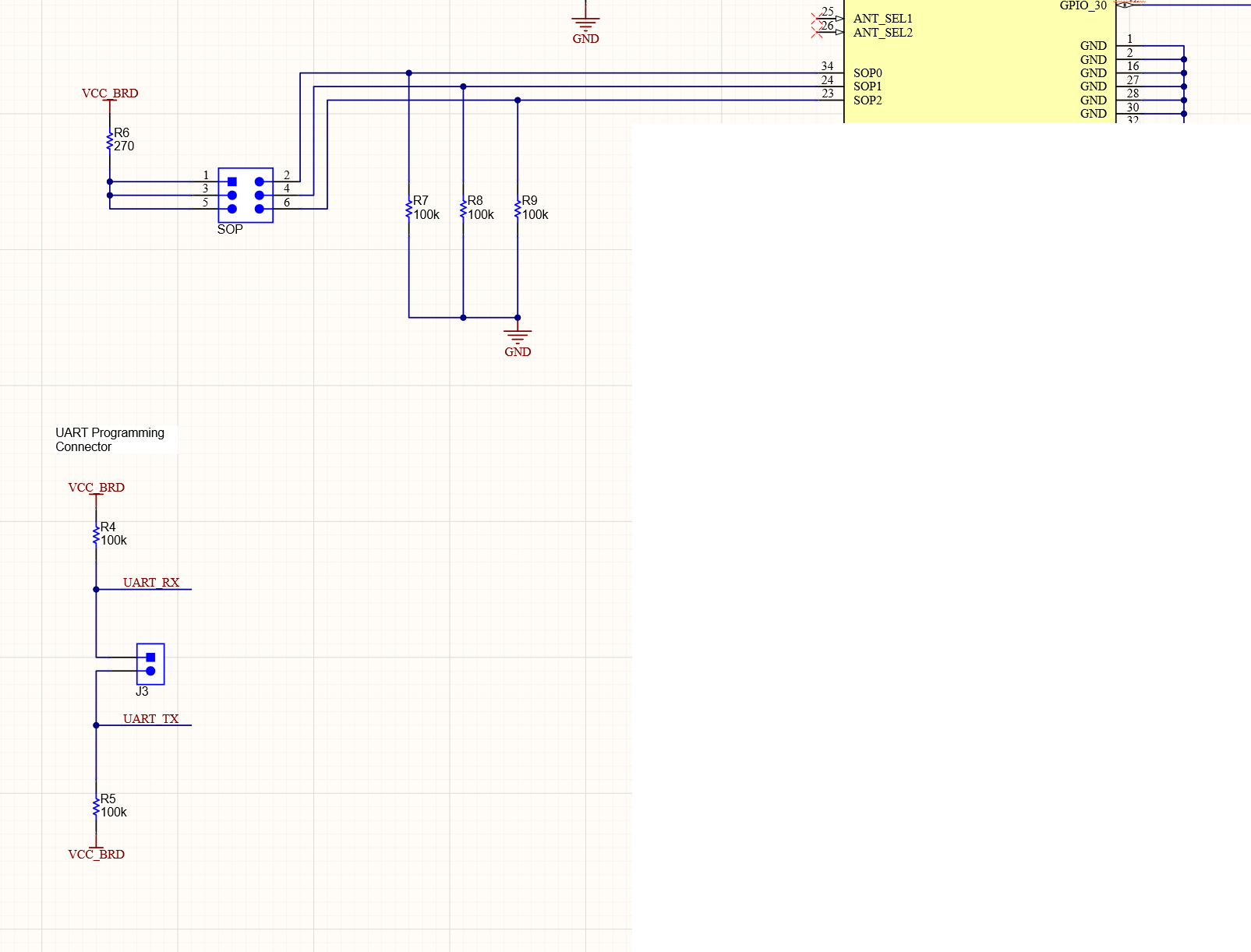

我将使用其中一个 CC3220S/FMODA 器件。
三件事:
1) 1)我打算使用010生产 SOP 配置。 这是否有任何问题? 这是推荐的生产配置吗?
2) 2)我已经像所附的图那样连接了 SOP 和 TX/RX。 是这样吗? 我从其中一个参考实现中获取了我的设计。 我知道在正常启动期间 RX 应该为高电平。 不能完全确定为什么 TX 被保持在高电平、但希望验证它是否正确。
3) 3)如果 SOP 010正常、那么在离开我的跳线块并将 SOP 0和2设置为下拉和 SOP 1永久上拉时是否存在任何错误?
我已经使用此设计制作了一些板、Uniflash 看起来闪存正常。 我似乎不需要复位按钮--我只是切断了设备的电源,它看起来工作正常。
原理图。
    Johnbedded、
    1. 010配置使能 UART 编程。 编程完成且终端设备投入生产后、无需将 SOP 配置保留为010。 建议保持 IT 000以将电流消耗保持在最低水平。
    2. 建议保持 UART TX/RX (引脚46和47)通过100k 电阻上拉。 如果不使用引脚46、则不需要100k 电阻器。 引脚47上的100k 上拉 电阻可在休眠模式下实现最低电流。 如果该引脚也未使用、则也不需要拉电阻。
    3. 是的、我们参考设计中的3x2接头可使用一个上拉电阻器自由启用不同的 SOP 配置变体。
