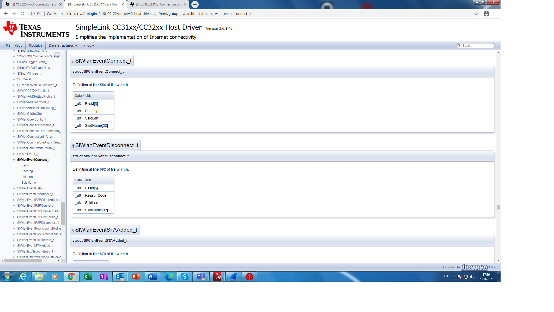

    是的、我知道、但我想了解 AP 使用的射频通道(例如、来自上次连接的射频通道)
    之后、我将使用该通道进行扫描
    该通道出现在连接事件中(请参阅 SlWlanEventConnect_t)。
    您还可以使用 sl_WlanGetNetworkList 检查最新的扫描结果。
    BR、
    Kobi
    可能是我做了一些错误,但在 SlWlanEventConnect_t 中,通道不存在。 我还希望这将会存在以接受它。
    现在是时候更新 SDK 了...
    填充已更新、因此它是通道编号。 您可以尝试使用新的 SP 读取填充字节。
    使用要在 CC3120MOD 中上传的新 SP 或使用新 SDK。
    对于新的 SDK 、应使用新的.a 文件?
    必须更改 SDK 插件吗?
    Ilian
    您可以将旧 SDK 与新 SP 一起使用、然后读取".padding"。
    好的。 谢谢!
