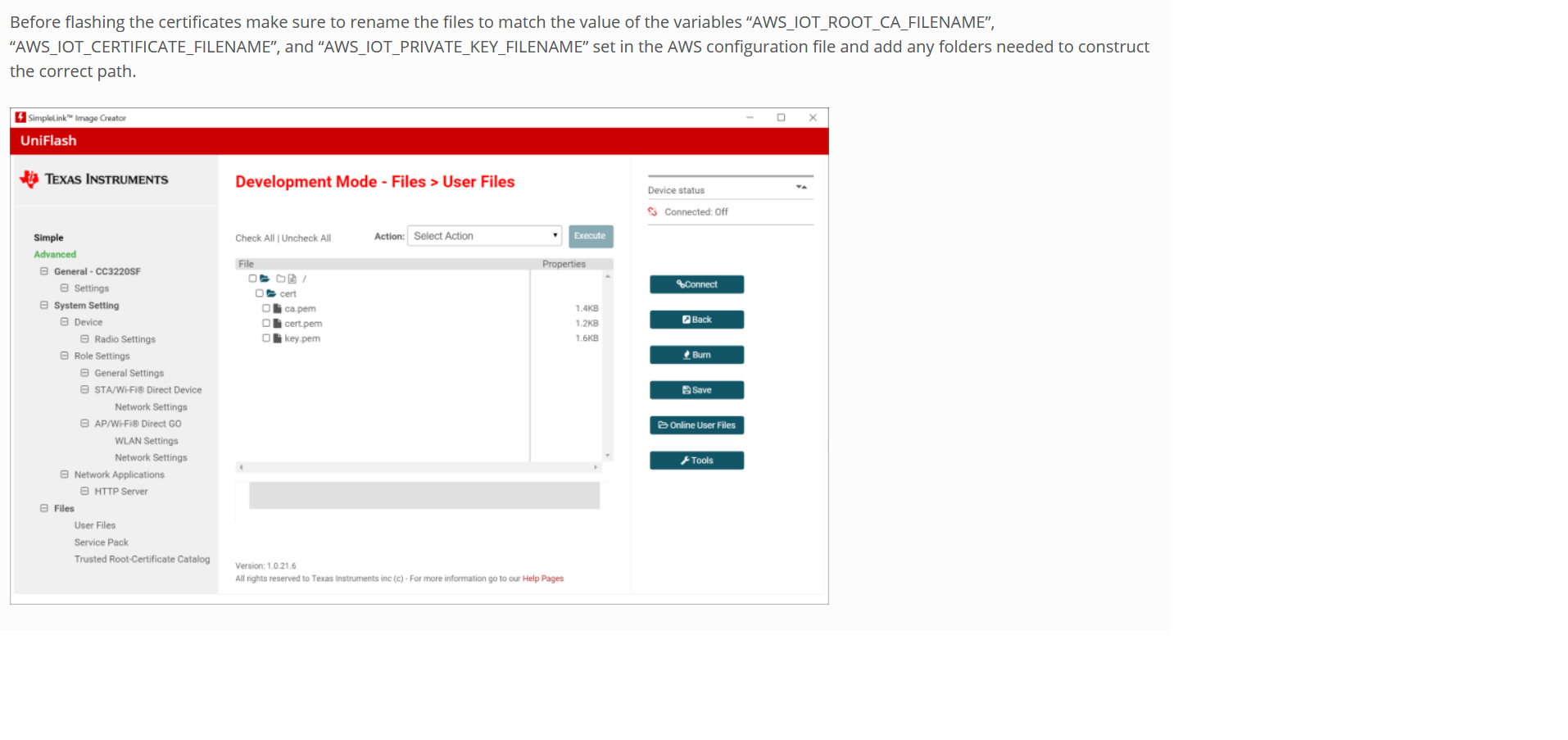

我们 将从 IBM 切换到 AWS。 因此、我正在检查一个名为 subscribe_publish_sample 代码的演示代码。 我注意到该示例使用证书连接到 AWS。 但是、在我们的项目中、我们使用没有证书的 IBM。 因此、我的问题是、我们能否在没有基于证书的方法的情况下连接到 AWS 服务器、或者是否必须使用证书进行连接。
请回答这个问题。 有人能回答这个问题、我们如何生成下面三个证书文件。
    您需要具有客户端证书才能连接到 AWS。
    AWS 提供了不同的方法来注册客户端的证书或从其云分配证书。
    请参阅 AWS 文档和论坛以了解有关该文档的详细信息。
    在我们的演示中、我们使用了一个证书(请参阅用户指南)、该证书是从 AWS 云中为特定器件手动下载的。
    在以下培训中、我们介绍了使用 AWS 云进行配置的一般概念:
    https://dev.ti.com/tirex/explore/node?node=AJV5YxMn7AtjFVmEbSYN6A__qqLx9Mm__LATEST
