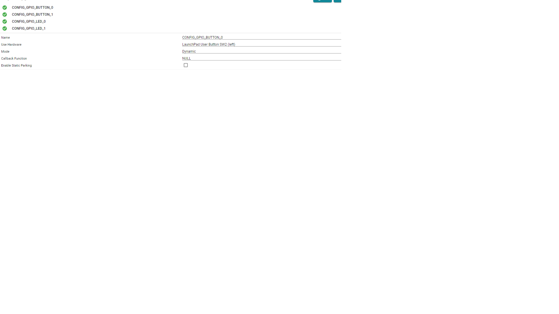

你好
我仅在按下模式下使用 CC3220SF 的左侧硬件按钮。 当我按下按钮时、回调方法运行2次。  我是否应该进行额外设置、以便在按下按钮时获得一次回调方法? 如何解决?
Abdulkadir。
    您好、Abdul、
    我不确定您是如何配置 GPIO 中断的。 您能否分享有关如何配置 GPIO 回调的 SysConfig 屏幕截图? 如果您未使用 SysConfig 配置共享您要用于设置的代码。
    此外、您是否正确使用了 Launchpad?
    Jesu
    您好、Jesu;
    我正在尝试使用德州仪器的 GPIOInterrupt 示例。
    我的代码和 SysConfig:
    GPIO_setConfig (CONFIG_GPIO_button_0、GPIO_CFG_IN_pu | GPIO_CFG_IN_INT_RISING);//GPIO_CFG_INT_INT_FALLING
    /*打开用户 LED */
    GPIO_WRITE (CONFIG_GPIO_LED_0、CONFIG_GPIO_LED_ON);
    //安装回调按钮*
    / GPIO_setIn_In_In_Int 0;GPIO_CONFIG_CONFIG_CONFIG0 (GPIO_ENABLET_ENABLE_0)
    ;/ENABLET_ENABLET_GPIO_ENABLET_ENABLET_INT_GPIO_REUT_0)
    您好、Abdul、
    您能否还包括您的回调代码? 是否在中断中禁用回调? 您可能会得到反弹。
    Jesu
    您好、Jesu;
    我不执行任何禁用操作。 如果我需要制作、这是我的解决方案。
    我仅在回调方法中闪烁 LED。
    void gpioButtonFxn0 (uint_least8_t index)
    /*切换 LED */
    GPIO_TOGGLE (CONFIG_GPIO_LED_0);
    感谢您的支持
    Abdulkadir
    我相信您正在处理一个简单的去除回弹问题。 这个问题在机械开关中很常见、有很多解决方案可以解决这个问题。 硬件和软件。
    在 中断开始时尝试 GPIO_DisableInt (GPIO_PIN_NAME_您 是_使用)。 然后
    GPIO_clearInt (GPIO_PIN_NAME_您 是_使用);
    GPIO_enableInt (GPIO_PIN_NAME_您 是_使用);
    在您退出中断后。 您可能需要使用信标或在代码中添加某种形式的 IPC。
    Jesu
