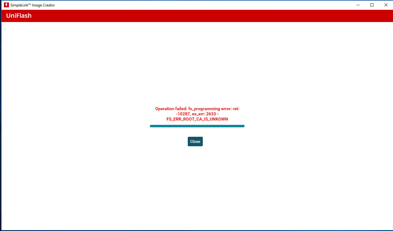

你(们)好。
我已经阅读过此表单中有关此问题的几条建议、但当我们将代码刷写到 Launch Pad 上的非易失性存储器时、我也会不断收到根证书未知错误。
我们将按照指示使用文件夹中的最新证书。  另一件令人厌烦的事情是、除非您最后确定并选择证书、否则该工具会将证书擦除并将其默认为原始证书。
我们将再次直接加载从 TI 下载的文件。
    您使用的证书的根是什么?
    它是否包含在可信根证书目录中(您是否在 uniflash 中设置了正确的目录)?
    用于验证安全文件的证书(或证书链)必须在文件系统上可用并包含在目录中。
    请参阅中的自述文件 \ools\cc32xx_tools\certificate-catalog\、获取 TI 目录支持的根证书列表。
    如果您正在使用虚拟证书(在 tools\cc32xx_tools\certificate-spromy 中)、请确保您设置了游乐场目录(在同一文件夹中也可用)。
