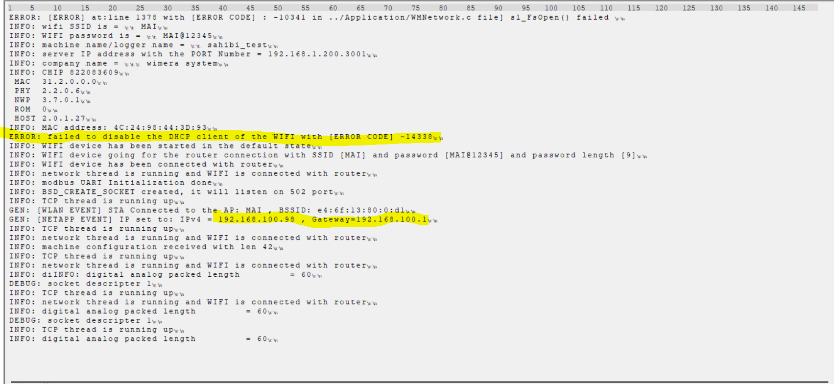

尊敬的先生:
我正在为 WiFi 应用开发 CC3220。 我必须将 wifi 配置为静态 IP 模式。
这是我的代码、我标记了静态 IP 模式、但我认为它不起作用
[代码]

    是否从 sl_NetCfgSet()调用中看到特定错误? 或者是否显示静态 IP 选项未设置、设备仍使用从 DHCP 分配给它的 IP?
    最突出的是 IPv4.IpsServer 未设置的方式。 请尝试将其设置为 DNS 服务器、例如8、8、8、8、如下所示:
    IPv4.IpsServer =(_u32) sl_IPv4_VAL (8、8、8);
    请告诉我这是否能解决问题。
    Michael
    尊敬的先生:
    感谢你的答复。 我将尝试使用 DNS、我将告诉您。 但是、对于我在此处共享的当前代码、我在禁用 DHCP 服务器时遇到错误
    尊敬的先生:
    我在 IPv4结构中添加了 DNS、我得到了静态 IP 地址、但禁用 DCHP 服务器时仍有错误。
    请附上外观屏幕截图
    如果您将静态 IP 设置为默认网关子网内的地址,它是否会更改代码的行为?
    此外、如果您删除了 SL_NetCfgSet (sl_netcfg_IPv4_STA_ADDR_MODE、SL_netcfg_if_disable_IPv4_DHCP、0、0);调用、 这会改变吗? 似乎没有在 NWP 程序员主指南中记录 sl_netcfg_if_disable_IPv4_DHCP。 您在哪里找到描述的此选项? 了解您在哪里看到了文档、这将有助于我了解和跟踪该选项的功能。
