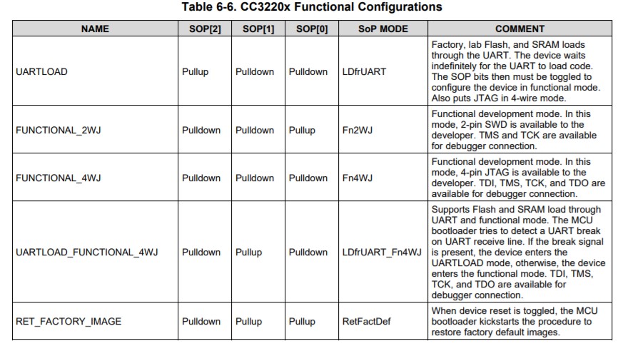

从数据表中可以看到下表:
因此、对于 SOP 状态010、这是 UART_Functional、4WJ、我收到了错误消息。 显然、4线制 JTAG 看起来受支持。

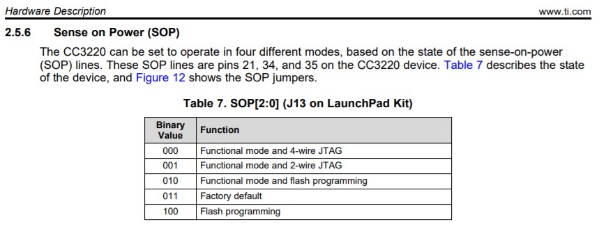

我还注意到、在硬件描述文档中、有关 SOP 引导模式的文档稍有不同:
在此 SOP 状态010的硬件描述文档中,没有提到4线制 JTAG?
(另外,在本文档中似乎根本没有提到 UART 编程模式?)
这是一个棘手的问题、最好在各种文档中都有一致的故事。

    Kobi、关于缺失的图片、这些图片显示了文档之间的 SOP 模式差异、请在下面找到。
    来自 SWAS035BCC3220R、CC3220S 和 CC3220SF SimpleLinkTmWi-FiRegistered单芯片无线 MCU 解决方案
    来自 SWRU467C:CC3220 SimpleLinkTmWi-FiRegisteredLaunchPadTm开发套件硬件

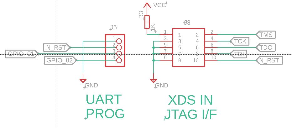

    尊敬的 Stuart:
    很抱歉、我不理解您有关1k 电阻器的问题。 您能否显示连接原理图(您的电路板如何连接到 LP)。
    1月
    您好、Jan、
    请参阅下面的内容。
    VCC 为3V3。
    Stuart
    尊敬的 Stuart:
    据我了解、您已将 XDS110 OUT 从 LaunchPad 直接连接到 J3连接器。 从电路板上移除 R3后、它开始正常运行 JTAG。 对吧?
    在您的情况下、您已通过2k (1k+1k)将两个3.3V 电源轨(来自 LP 的 Vcc 和 VCC_LD_3V3)连接在一起。 我现在不知道这会导致什么(需要对实际电流进行更深入的调查)。 但我的直觉告诉我这不能带来任何好的结果。
    1月
    您好、Jan、

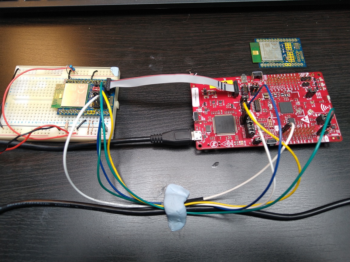

    我想我找到了罪犯。 在 XDS IN 连接器上的引脚1和引脚3之间插入/拔出时、我似乎有间歇性短路(焊锡飞溅)。 这意味着、有时引脚1位于 GND、我相信 LP 上的另一端可能不喜欢。 由于我很难在连接器就位的情况下移除1K 电阻器、因此我选择剪切带状电缆上引脚1的导线。 从那时起,它看起来都很稳定:)
    很抱歉让人分心、非常感谢您的支持! (我们现在可以关闭这个。)
    下面是我的设置图片、供您参考。 该小型电路板是一款更方便制造商使用的微型分线板、适用于 CC32xxMODAxx 器件。 现在一切都运行良好。 与较大的 LP 相比、我将使用此小电路板以更"吸引人"的整体外形快速实现各种参考设计项目。 适合在真正的生产 PCB 之前进行初始运行。 如果我能找到一种可行的商业模式、可能会向更广泛的社区提供服务!
