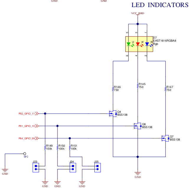

我想我在 LAUNCHCC3220MODASF 中发现了一个小硬件错误。 3个跳线
将 RGB-LED 与连接的 GPIO 隔离的 GPIO 不起作用。 删除后
所有3个跳线、LED 保持闪烁。
查看 LAUNCHXL C3220SF 板的 LED 电路(不是该模块的 LED 电路)、
我找到了:
在这里、跳线断开整个 GND 轨、从而禁用所有 LED。
在 CC3220MODASF Launchpad 的新设计中、我发现:
这样可以避免只更改一些下拉电阻器、但 LED 始终具有稳定的 GND 连接。
这不会将 LED 与 GPIO 隔离...
BR、Andreas
    我认为这不是硬件错误。 J23 - J25的原因似乎是不禁用 LED。 原因是断开100k 下拉电阻器、以免影响连接到 Booster Pack 连接器的其他电路。

    以下是《CC3220MODASxSimpleLinkTmWi-FiRegistered和 IoTsolutionWithMCULaunchPadTm硬件用户指南》中的引用:
    "J23、J24、J25 LED EN 如果未安装、则连接到 GPIO 的 LED 将被禁用。 这可用于实现低功耗测量。"
    对于电流电路、情况肯定不是这样。 LED 未禁用。 我也认为没有任何意义
    与通常断开 LED 的所有其他 Launchpad 相比、这些跳线的行为不同。 和
    在 LED 输出上使用一些可配置的下拉电阻器没有任何意义。
    对我来说、这是一个(小)错误。
    Andreas

    如果测量 CC3220MOD 的功耗、您可以通过 J18测量电流 VBAT_CC。 在这种情况下、通过 VCC_BRD (J16)的电流并不重要。 但是、如果您想在低功耗状态下正确测量功耗、GPIO 输出将进入高电平或高阻态。 100k 下拉电阻会影响您的功耗。 您还应该记得、在您的应用中、可能需要通过 Booster Pack 连接器重新使用 GPIO9-11。 而这可能会产生适得其反的效果。
    是的、我同意我可以想象 LED 周围的电路可能不同、但我认为这不是一个错误。

    是的、当您使用电池操作电路板时、我知道通过 J18进行的电流测量。
    当然、在这种情况下、没有电流流经 LED。 但您通常需要
    在 VCC_BRD 打开的情况下以"正常"工作模式断开 LED (这就是用户指南中的内容)
    说)。 正如您所说的:当您有一些其他东西连接到 LED GPIO (例如 I2C 总线)时、
    您不希望连接 LED。 在 VCC_BRD 打开的情况下、这是不可能的。
    我知道的所有其他 Launchpad 都断开 LED 连接(这很容易实现: 全部连接
    将 FET 的源极引脚连接到相应的跳线、就像在 LAUNCHCC3220SF 板上一样)。

    这些接头上方的丝印以及用户指南中的内容不正确。 与 Silk 和 User's Guide 指示的相反、它们不会禁用 LED。 如 Jan 所述、这些接头的原因是为了通过移除跳线来降低器件处于低功耗模式时的电流消耗。 对这种混乱表示歉意。

    感谢您的解释! 设计是这样做的、有什么特殊原因吗?
    如果跳线具有与所有其他 Launchpad 相同的效果、是否会更直观?
    它的一个巨大优势是、即使在电路板上、您也可以完全分离 LED
    在低功耗模式下运行。 正如我建议的、FET 的源极引脚可能具有
    连接到相应的跳线、而不是与 GND 保持恒定连接。

    我相信这只是设计师的一个错误。 如果我们决定构建一个 LaunchPad、我将在用户指南和下一个 LaunchPad 修订版中对此进行修复。 感谢您的反馈。
