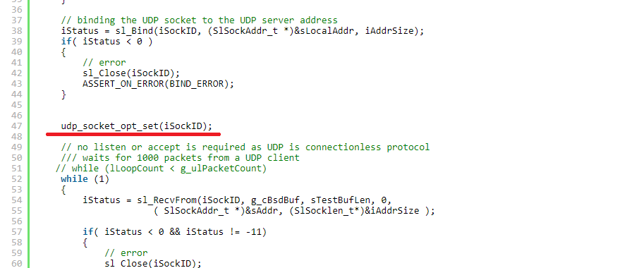

我使用 UDP_Socket 项目它看起来存在未知延迟(大约16ms)、 基于此项目、只修改 了以下部分:
int BsdUdpServer (unsigned short usPort)
SlSockAddrIn_t sAddr;
SlSockAddrIn_t sLocalAddr;
内部 iCounter;
内部 iAddrSize;
内部 iSockID;
内部 iStatus;
长 lLoopCount = 0;
短整型 sTestBufLen;
INT 计数= 0;
//填充缓冲区
for (iCounter=0;iCounter "istatus="%d\r\n",iStatus);" uart_print("0");="" delay_us(900);="" if(istatus="">0)
UART_PRINT ("111111111111111111111111111111111111111111111111111111111111111111111111111111111111111111111111111111111111111111111111111111iStatus =%d\r\n、iStatus);

如果我在代码中添加延迟表示"delay_us (900)"、则未知的延迟时间将消失。如果不是、将显示为"关于"
16ms 延迟时间、如下图。为什么?您可以在这里提供帮助?

    您使用的是什么客户? 请记住、默认情况下套接字 API 处于阻塞状态。 您是否能够确定在环路中发生延迟的位置(例如在 sl_Recvfrom 处)?
    Sarah
    您好、Sarah、
    感谢你的答复。 实际上,客户端不工作,仅使用 BsdUdpServer 功能。 如下所示:
    套接字 API 已设置为非阻塞模式,我将把 main.c 文件上载到附件中、请查看。  延迟发生 在 sl_Recvfrom 处。
    此外、当我创建一个 TCPClient 和一个 UDPServer 时、两者都设置为非阻塞、它可以正常工作。 当 TCPCLient 连接成功时、在 TCP 循环中、UDP 扫描数据接收会出现相同的16ms 未知延迟问题;在删除 TCP 扫描或 UDP 扫描时、也会出现未知延迟;当既不扫描也不接收时、将不会出现未知延迟。

    尊敬的 Kevin:
    如线程所述、请验证客户是否具有:
    1. 已刷新 最新的 CC3200服务回路、当前为1.0.1.14-2.12.2.8。
    2. 如果功耗不是问题、请将 NWP 电源策略设置为始终开启。
    3. 如果减少的 Rx 吞吐量是可以接受的、则禁用 Rx 数据包聚合。
    4. 在服务器和客户端上使用 UDP 进行了测试。 不要在同一套接字上混合 UDP 和 TCP 协议。
    正如线程状态、延迟变化是正常的。 延迟是问题还是数据吞吐量问题?
