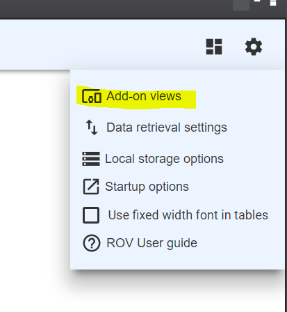

    这是否取决于堆栈大小? 我运行了 ROV 对象视图,并在 OtaRunStep()函数中的断点处停止了程序
    案例 OTA_RUN_STATUS_CONTINUE_WARNING_FAILED_REQ_OTA_DIR:
    但堆栈和堆大小不到50%
    您好、Kirill、
    感谢您的耐心等待。 如果我理解正确、OTA 会在您向应用程序添加了一些任务后开始崩溃、对吧? 请确认。 如果是这种情况、则可能表示存在内存或调度问题。 此外、当您说"OTA 崩溃"时、您意味着它刚刚发生故障、或者您是否遇到某种会中断应用程序的故障?
    我看到您已经在使用 ROV、我将建议使用该 ROV。 您是否在任务窗口中尝试过使用 callstack 视图? 这将为您提供有关发生故障之前每个任务中执行的操作的更多详细信息。 ROV 中还有一些附加视图、这些视图将为您提供堆和堆栈内存使用情况的图形视图。 下面是如何找到它的屏幕截图。 确保导入视图、然后必须单独打开它们。
    希望这能让您更深入地了解问题的原因。
    Jesu
    感谢您的回复、以及有关查看"附加视图"的建议、在完成一些工作后、我发现增加堆大小解决了我的问题。 现在 OTA 更新工作正常。
