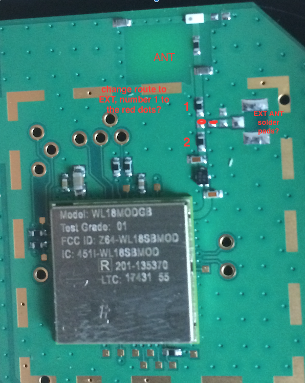

    您好、Riz、 我原以为是在准备工作、并期待 WL1835MOD、但却有不同的布局。
    它看起来和需要做的一样、是否能够帮助我解决4511-WL18SBMOD、Z64 WL18SBMOD?
    我添加了一张图片、其中包含一些文本、我认为需要做的是。
    提前感谢、
    Richard
    您好 Richard、
    您在图片中显示的内容是正确的。 显示内容的默认配置是 WL1801MOD 的信号路由到天线。 要将信号路由到焊盘(这是 U.FL 连接器的焊盘、可焊接到外部天线)、您需要移除位置1中的电阻器并将其放置在"红点"上、如您所示。 这会将信号路由到外部天线所需的位置!

    Riz
    是的、这对您非常有帮助、感谢您的支持 Riz。 我真的很感谢。
