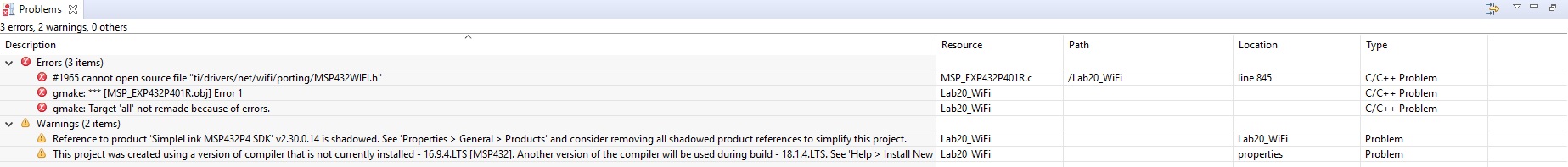

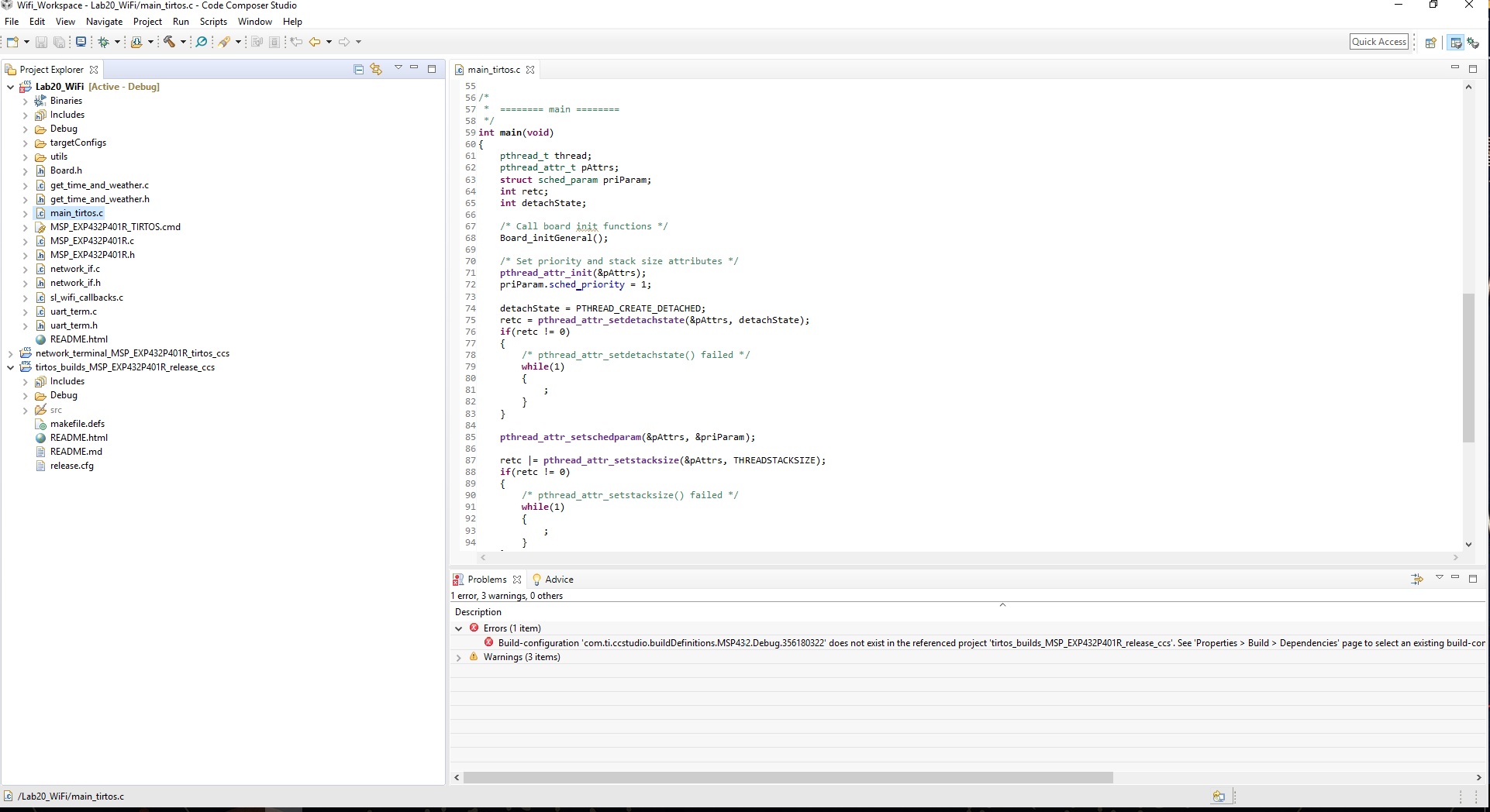

我最近开始使用 MSP432P401R 和 CC3120 Booster Pack 与 TI-RSLK 课程中的 Wifi 部分互动。 我一直在按照课程中所述实验 pdf 文件中的说明进行分步操作、并且在构建 Lab20_Wifi 之前遇到错误。 错误如下所示:
说明资源路径位置类型
编译配置"com.ti.ccstudio。buildDefinitions.MSP432.Debug.356180322"不存在于引用的工程"tirtos_builds_MSP_EXP432P401R_release_ccs"中。 请参阅"属性">"编译">"依赖项"页面以选择现有编译配置。 Lab20_WiFi Lab20_WiFi 问题

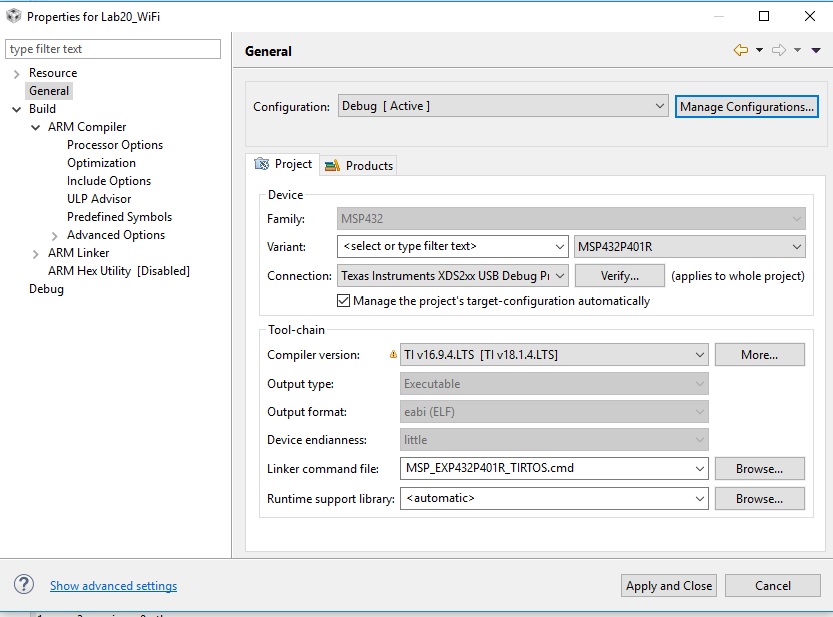

    另一个只需仔细检查的内容是确保项目已设置为从构建设置为为针对 MSP432P401R 进行构建。
    我导入了内核、并且项目设置也适用于 msp432p401r (根据我看到的情况)
    尽管出现上述错误、但当我构建时、未完成的构建会出现以下问题:
    运行代码后、第一个错误:
    #1965无法打开源文件"ti/drivers/net/wifi/portations/MSP432WIFI.h"
    我在提到的路径中查找了 MSP432WIFI.h,并在其中找到了一个名为 SIMPLELINKWIFI.h 的不同文件
    -没有 MSP432WIFI.h
    我在程序中将名称更改为 SIMPLELINKWIFI.h,但仍然出现错误,现在是另一个错误。 某些标识符未定义错误类型。
    我请求帮助。

    我尝试在工程中使用 SDK 版本1.60.00.12、但仍然遇到相同的错误:

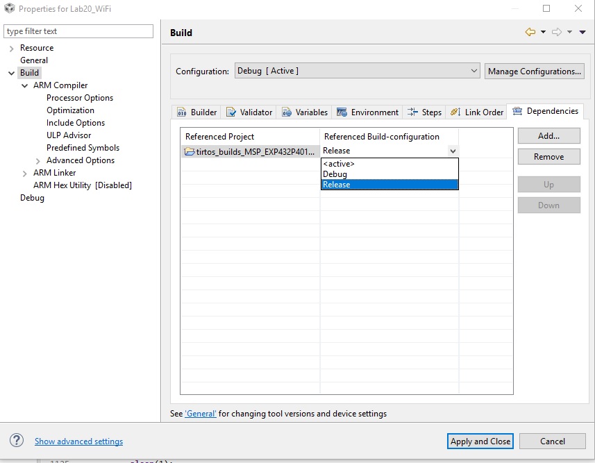

    Mark、您好!
    该项目只需在项目设置中通过一个非常简单的微调即可工作。 只需在参考工程名称前面的依赖项中选择"调试/发布"即可解决该问题。
    Saahil、
    感谢您的讲解。 是否可以为其他用户发布屏幕截图? 我们将注意更新此过程以反映这一点。
     当然。 我只为此处的依赖项选择了发行版:
