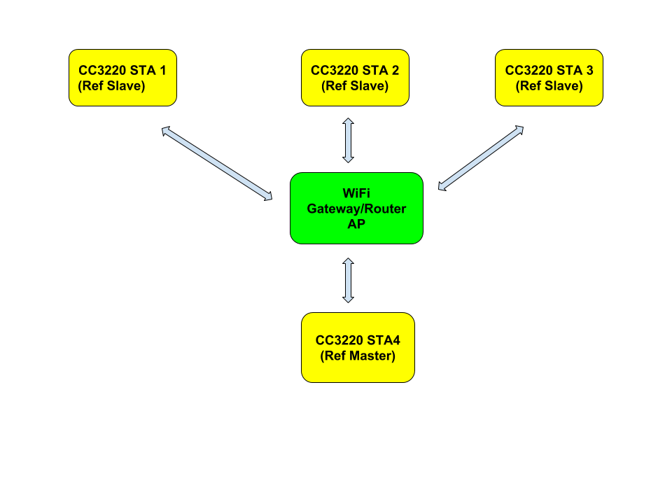

请查看我的附件。

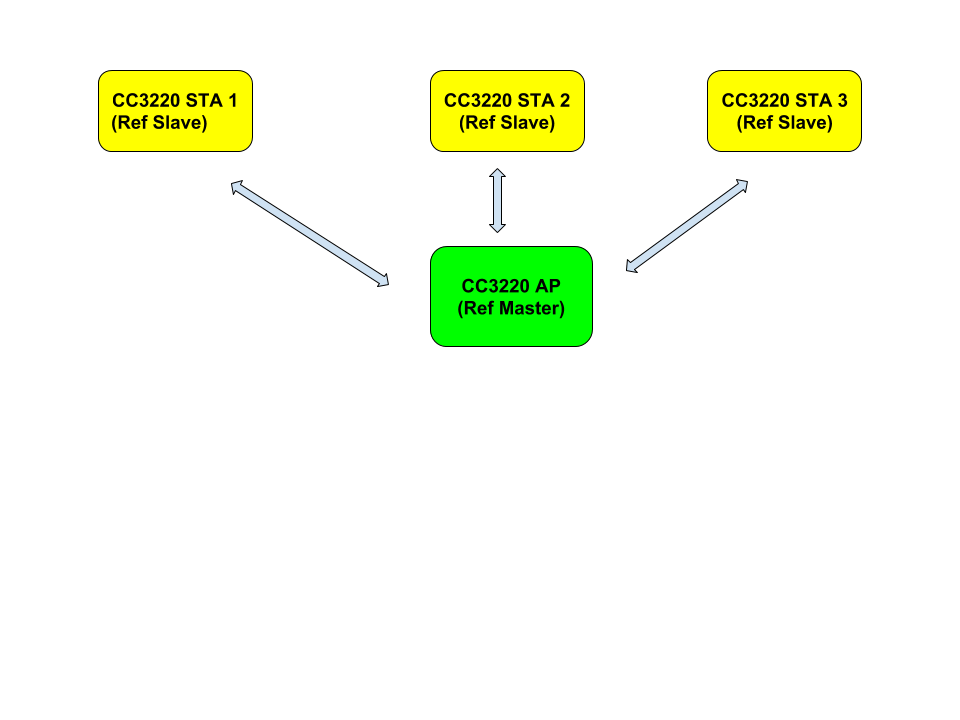

我计划像连接"Main Network.png"中那样实现 WiFi NW、以满足我的要求。 如果网关断开连接/断电超过几分钟、我希望 通过连接"Fallback Network.png"实现 WiFi NW、
我认为这是可能的、它能正常工作吗?
当网关 断开/断电超过几分钟时、我将 STA4切换到 AP、然后我的 STA1、STA2和 STA3将重新启动、以搜索 STA4作为 AP。 让我们认为 、正如我在"Fallback Network.png"中教授的那样、已经形成并运行良好。 但在这里、我希望搜索的每个间隔中、网关都是 从所有 STA4、STA1、STA2和 STA3返回的。 当网关恢复时、我希望将所有 STA1、STA2、STA3和 STA4重置为 STA、以便连接到网关以实现"Main Network.png"中的 NW
我的想法是否可行、我感到困惑的是、重点强调的是可实现的、以及如何实现?
谢谢你
    是的、这应该是可以实现的、而不会出现任何问题。 CC3220器件在 AP 模式下最多支持四个客户端。 您只想连接三个电台。 出于您的目的、您可以使用连接配置文件:
    DEV-1、DEV-2、DEV-3:
    • 第一个连接配置文件:WiFi 网关/路由器 AP 的参数
    • 2dn 连接配置文件:CC3220上 WiFi 的参数(第4个器件)
    设备将根据配置文件的优先级连接到网络。WiFi 网关/路由器 AP 的优先级高于 CC3220 ( 第4个设备)的 AP。
    DEV-4:
    您仅将第一个配置文件设置为 WiFi 网关/路由器 AP。
    如果在复位后、在某些超时或检测到断开事件后未连接到配置文件、则会从 STA 模式切换到 AP 模式。 在 AP 模式期间、您将搜索可用的 WiFi 网关/路由器 AP。 如果检测到此网络、则切换回 STA。
    1月
    您好、Jan、
    谢谢你。
    来自与 AP Dev-4连接的所有 STA DEV-1、Dev-2和 Dev-3。 我的软件何时以及如何理解网关/路由器。 现在是否有任何回调通知 PRIOR-1配置文件可用、因此 DEV-1、DEV-2、DEV-3将重新加入网关/路由器。
    或者、我在这里有任何软件工作吗?
    这很简单。 如果 AP Dev-4消失、器件1、2、3将尝试根据存储的配置文件连接到网络。 这意味着它将自动连接到 WiFi AP。
    1月
    您好、Jan、谢谢您、
    我的疑问是、在运行 AP 模式的 Dev-4中、能否经常检查网关/路由器的可用性? 如果是如何在软件中使用?
    您可以通过 API sl_WlanGetNetworkList()扫描可用的 WLAN 网络。
    1月
