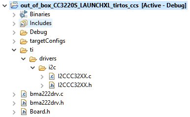

    2. 将  I2CCC32XX.c I2CCC32XX.h 文件复制到您的 Out of _Box 项目工作区中。 确保从2.40版本的 SDK 中复制这些文件。
      1. 更正了我的上一篇文章、我建议您在项目工作空间中创建一个文件夹结构、如下所示:
    3. 同样、您应在进行其他更改之前进行构建、以确保没有错误或警告。
    [引用 user="Andrew5821"]因此,我假设将这两个文件复制到我的项目工作空间将使它们具有优先级,编译器不会从另一个目录中搜索它们?
    正确。 编译 I2CCC32XX.c 源代码后、编译器将输出目标文件。 链接器将使用本地目标文件解析符号、而不是使用预编译库中的符号解析符号。
    Derrick
