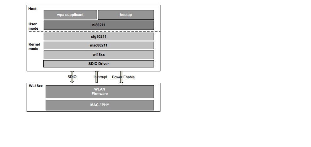

    使用 WL18xxMOD?
    我认为 WiLink 器件上的 TCP/IP 堆栈内核已集成(例如处理器上的 Linux)。 但请等待 WiLink 专家确认。

    感谢您提供信息。 我们的目标是为产品添加 wifi 连接、但我们希望利用我们现有的 lwIP 堆栈。 我们不喜欢 CC3xxx 解决方案(具有嵌入式 TCP/IP 堆栈)的限制、例如开放式套接字的数量、并发 SSL 套接字的数量等。
    因此、看起来"dumb"wifi = WL18xx 更适合。 但重要的是、如果有嵌入式 RTOS (理想情况下为 lwIP)驱动程序/SDK 可下载并受支持。

    这取决于您的要求。 但是、如果您只要求自己实现 TCP/UDP、我认为您可以使用 CC3120以及第5.3.1和5.5.3.2章中描述的选项。 如果需要较低级别的协议、如 ARP、CC3120将会出现问题。
    我不是 WiLink 器件的专家、但我认为 TI 在该系列 Linux 中提供支持。 第三方提供对其他 RTOS 的支持。 如果我错了、请让 TI 人员纠正。

    我已联系我们的 WiLink 工程师进行确认。 请待机。
    Jesu
    WiLink8 RTOS 支持通过第三方- clarinox 提供。 有关更多详细信息,请参阅以下链接:
