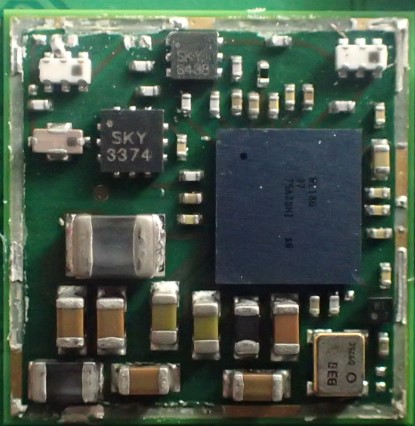

我们的产品采用 WL1837MOD 模块、产品采用韩语测试实验室。 他们申请 WL1837MOD 的原理图。
我提供了可从模块数据表中找到的方框图和原理图 、但他们说这些还不够。
我知道有些公司已成功 将其产品认证到 具有相同模块(1837)的韩国、因此我想知道他们是否有其他原理图。

    韩国代理公司正在申请专门针对 WL1837MOD 的原理图、TI 应该提供 您所设计的模块。
    请参阅随附的不带护罩的模块图片。
    请转至: http://www.ti.com/tool/wl18xx-certification 并使用资源请求按钮请求所需的信息。 您可以在此处输入信息、我们可以帮助您提供完成韩国认证所需的文档。
