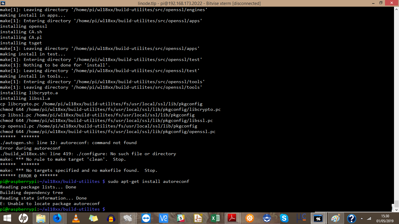

我正在尝试为 Raspberry PI 计算模块3构建 wl1807 mod 的驱动程序。
我最初尝试按照 TI 提供的指南构建驱动程序、但最终出现错误。
下面是我要使用的 setup-env 文件、
编号                           \//
#                          -(o o)-
=================================== ooo=(_)=OOo=========================================

 在我发出 "./build_wl18xx.sh update R8.7_SP3"命令后
它将启动该过程并最终产生错误、如下图所示。
有人能告诉我我我出了什么问题吗?
任何参考支持文档或 wl1807驱动程序构建的资源与计算模块3相关的信息都将非常有用。
谢谢你
    您可能缺少一些主机构建工具。 请确保您的主机配置如下所述:
    processors.wiki.ti.com/.../WL18xx_WiFi_Build_Process
    似乎您使用的是内核4.14.x。 您应该能够使用内核附带的树内 wl8驱动程序。 build-utilities 中的反向端口不支持内核>4.4.x。
    Saurabh
    这意味着内核默认支持器件。
    是否有任何设置需要更改?
    您能详细介绍一下吗?
    您好,是的。 您需要根据电路板原理图修改 DTS 文件。
    Saurabh
    Raspbian Stretch 不允许直接编辑 DTS 文件- https://www.raspberrypi.org/documentation/configuration/device-tree.md#part3、它具有必须应用覆盖层的 config.txt、在其文档中找不到任何相关覆盖层-
    是否有其他方法可以访问 DTS 文件?
