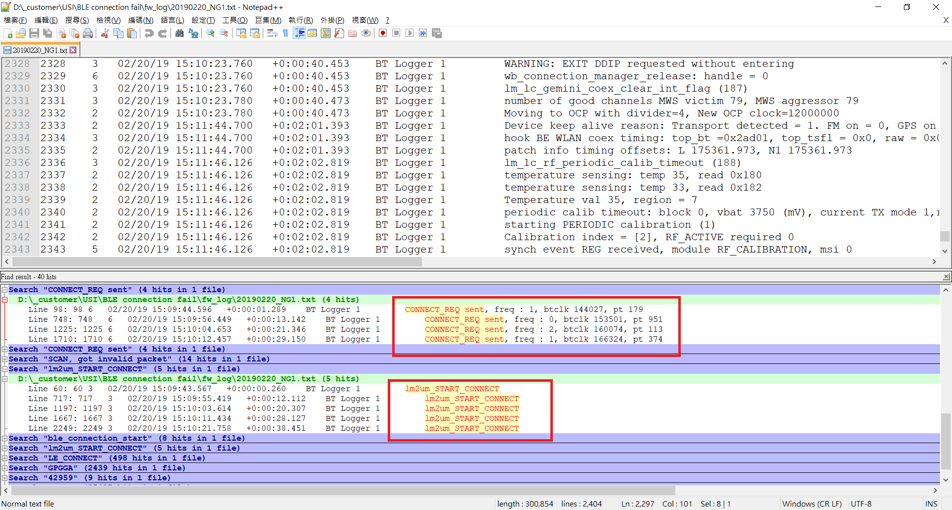

我们正在进行 BLE 连接应力测试。 连接失败率为10%。
附加文件中包含 FW 记录器和内核日志。
测试用例是尝试5次连接、一次失败。
固件日志具有 lm2um_start_connect 5次。 但 CONNECT_REQ 仅发送4次。 如果可能、则修复此问题。
BT FW 为 sp4.3
谢谢。
奥斯汀
e2e.ti.com/.../ble_5F00_connection_5F00_fail.zip

    尊敬的奥斯汀:
    我尝试使用 LightBlue (iPhone 应用)作为测试的 GATT 服务器。 我尝试了300次以上的迭代、中间睡眠2秒。 看起来工作正常。。。 正如我所说的-我将 AM335x 与 TISDK5.02版本(Bluez5.46)一起使用。 是否可以在启用了 HCI /LMP 事件的情况下获取 FW 日志?
    www.ti.com/.../swau058d.pdf
    您好 Hari:
    请检查附加的文件。
    e2e.ti.com/.../0304.zip
    尊敬的奥斯汀:
    这是您提到的最后一次连接故障吗?
    635203/03/3/19 21:00:23.952 +0:01:31.8700x00148A780x00148A79HCI_LE_Create_Connection-->
    635303/03/03/19 21:00:23.953 +0:01:31.8710x00148A790x00148A7A<--HCI_Command_Status_Event
    643003/03/3/19 21:00:25.966 +0:01:33.8840x001490C90x001490CAHCI_LE_Create_Connection_Cancel-->
    643103/03/3/19 21:00:25.967 +0:01:33.8850x001490C90x001490CA<--HCI_Command_Complete_LE_Create_Connection_Cancel_Event
    643203/03/3/19 21:00:25.968 +0:01:33.8860x001490C90x001490CA<--HCI_LE_General_Report_Event
    如果是、则主机在2秒后正在取消连接。 我想,您可能希望尝试增加 Bluez Le connect 超时(..
    #define HCI_LE_CONN_TIMEOUTmbs_TO_JIFFIES (20000)/* 20秒*
    #define HCI_LE_AUTOCONN_TIMEOUTmbs_TO_JIFFIES (2000)/* 2秒*/
    而且、您需要重建内核。
