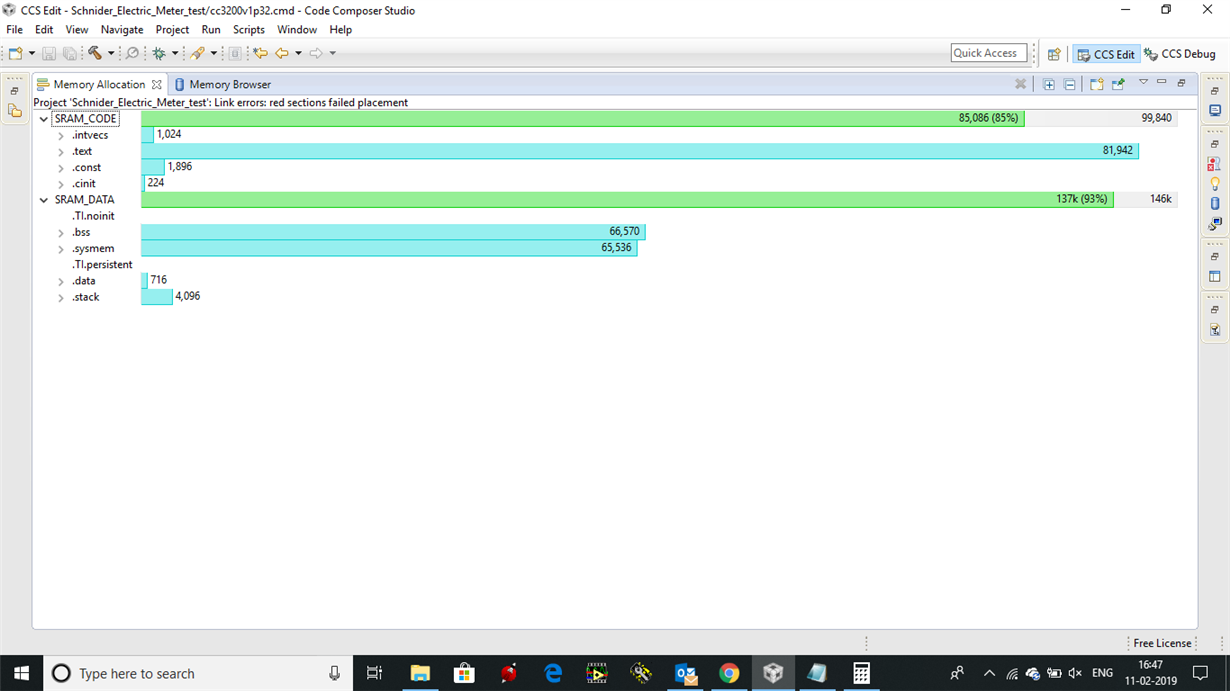

我在 CC3200中遇到内存管理问题。
我已在我的应用中添加了新功能、并开始遇到此问题。 我已修改 RAM (SRAM_CODE 和 SRAM_DATA)。 但我仍然面临同样的问题。 SRAM_CODE 约为100k、SRAM_DATA 约为146k。
错误包括:
说明资源路径位置类型
#10010在链接期间遇到错误;"Schnider_Electric 的 Meter_out"未构建 Schnider_Electric 的 Meter_test C/C++问题
说明资源路径位置类型
#10234-D 未解析的符号仍然是 Schnider_Electric 的仪表 C/C++问题
说明资源路径位置类型
未解析的符号 ReadFromUser、首先在./main.obj Schnider_Electric_Meter C/C++ problem 中引用
RAM 定义如下:
#define RAM_base 0x20004000
/*系统内存映射*/
存储器
/*应用程序使用内部 RAM 进行程序和数据*/
SRAM_CODE (rwx):origin = 0x20004000,length = 0x18600
SRAM_DATA (rwx):origin = 0x2001C6A0,length = 0x23A00
/*内存中的段分配*/
部分
.intvecs:> RAM_base
init_array:> SRAM_CODE
.vtable:> SRAM_CODE
.text:> SRAM_CODE
.const:> SRAM_CODE
.cinit:> SRAM_CODE
.pinit:> SRAM_CODE
.data :> SRAM_DATA
.bss:> SRAM_DATA
.sysmem:> SRAM_DATA
.stack:> SRAM_DATA (高电平)
    链接器错误(例如遇到的错误)通常意味着您缺少一些提供所需对象的源文件。 在哪个文件中实现了 ReadFromUser()? 它是否包含在编译中?
