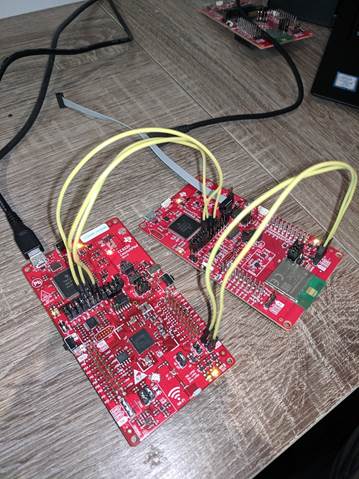

我们的客户在通过 Uniflash 对 CC3220MODA 进行编程时遇到问题。  他已经尝试使用自己的定制板和具有 CC3220MOD 的 Launchpad。  他已通过串行端口使用 Uniflash 成功对 CC3220 Launchpad 上的 CC3220 (非模块)进行编程。  然后、跳线使用 CC3220MODA 将串行端口连接到 Launchpad、并为他提供超时错误。
错误是操作失败超时读取数据。
Uniflash:
跳线
有什么建议吗?

    Darren、
    当您尝试连接时、是否看到黄色 LED (复位 LED)切换?
    要验证您是否具有以下连接:TX、RX、RST、GND、3V3
    您能否确认模块上的 SOP 跳线?
    Vince
    您好 Darren、
    您是否具有分辨率更高的图像? 从图中可以看出、导线的连接方式和跳线的填充方式并不明显。
    1月
    Vince、
    是的、这些引脚上连接了跳线。
    是的、复位 LED 会切换(D3)。
    是的、SOP 连接为010。
    Darren
    您好、Jan、
    我没有更好的图像、但跳线连接在 TX、RX 和 RST 上、而电源连接在右下角。
    感谢您的任何建议。
    Darren

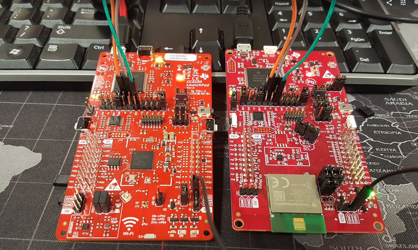

    您好 Darren、
    如果不检查跳线配置、很难说出可能出现的问题。 除了连接错误外、我看不到这不应该起作用的任何技术原因。 您的客户可以检查 SOP 模式100 (2-1-0)、并通过示波器检查 UART 线是否正常工作。
    我这里没有相同的 LaunchPad、但如果需要、我明天可以使用相同的硬件进行检查。
    我使用 MSP432E4 LaunchPad (XDS-110中的 UART)和预量产 CC3220SF-LaunchPad (不是 MOD 版本)进行了快速测试、Uniflash 4.2中的编程工作正常。
    1月
    Darren、

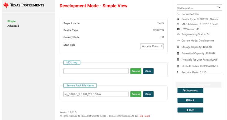

    我能够使用如下所示的设置连接到 Uniflash。
    跳线配置
    在 CC3220SF-LAUNCHXL 侧、跳线放置在隔离块的 BRD 和 VSENSE 接头上。
    在 LAUNCHCC3220MODASF 侧、跳线放置在隔离块的 BRD、VBAT 和 VBUFFER 接头上。
    接口
    使用跳线将 CC3220SF-LAUNCHXL 与 LAUNCHCC3220MODASF 进行了以下连接:
    1) 1)顶部 UART RX 至中央 UART RX
    2) 2)顶部 UART TX 到中央 UART TX
    3) 3)顶部 RST 至底部 RST 引脚
    4) 4)通用 GND
    电源
    我决定通过 USB 分别为两个电路板供电。 CC3220SF-LAUNCHXL 连接到 PC。
    如果您有任何疑问、请告诉我。
