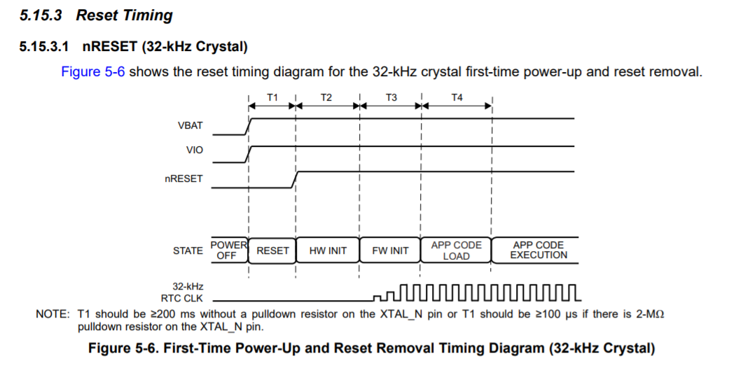

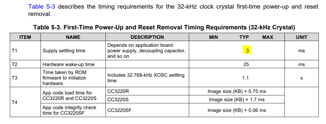

大家好、团队、
我的客户正在使用 CC3220、对复位时序有疑问。 在图5-6中、T1计时应长于200ms。 [数据表 P.39]但是、在表5-3中、典型的 T1时序为3ms。 T1的正确长度是多少?
感谢您的建议。
朱志安
    已与硬件团队确认:“图5.6下的注释出错。 要求为3ms、包括电源设置时间。 我们将从数据表中删除该注释。"
