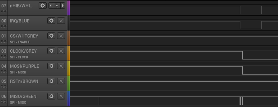

在我们的定制板上、CC3120花费的时间与将 IRQ 置为有效所花费的时间不同、实际上、这会立即发生。 由于已看到 IRQ 上升沿、主机随后发送一个同步字、但 CC3120器件未按预期做出响应。 IRQ 保持高电平、主机继续轮询器件。 在定制板上,sl_start()调用最终返回 sl_api_aborted 错误。

我们已将主机 MCU 置于定制板上的 RESET 状态、并使用 Launchpad 来驱动 CC3120、结果相同、即无响应。 (引线很长且噪声很大、这就是您可以在 IRQ 线路上看到一些转换的原因)

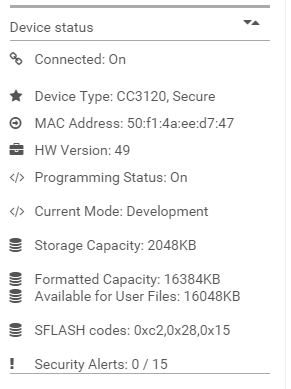

在我们的所有检查中、我们发现的主要区别是 CC3120的硬件版本是49、而不是 Uniflash 返回的48。 在 CC3120BOOST 上、CC3120封装为"nm"、而我们定制板上的封装为"NMA"-这是否意味着需要不同/更新的服务包?

    哪些电路连接到定制板上的 IRQ 线路? 观察 anayzler 捕获的逻辑、即使在将 NHIB 拉低之前、IRQ 看起来也是高电平。 它看起来是将该线向上拉的东西。 这可能是问题所在。
    Vince
    尊敬的 Vince:
    感谢您指出这一点、我们昨天看到了这一点、发现 NHIB 和 IRQ 线路之间有一小片焊料、导致两者之间短路。
    这已经被删除、我们发现 IRQ 线路上实际上没有任何响应。 是否可以将其降至不正确的复位状态? 我们现在正在探讨这一点、但如果您能提出任何其他想法、那将会非常棒。

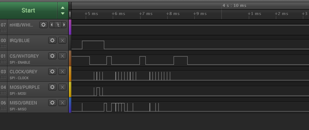

    您很可能是正确的。 我们现在使用的是不同的电路板、并且通过正确的复位排序、我们能够进一步了解。 我要附上使用 Salae Logic 分析仪拍摄的几个捕获数据、可以使用免费软件查看这些数据-您是否能够查看这些数据并向我提供反馈? 一个是针对我们的定制板进行的采集、另一个是使用 MSP432P4111 Launchpad + cc3120boost 进行的采集。
    e2e.ti.com/.../CAPTURES.zipThe在这两种模式下均使用相同版本的主机驱动程序、但在定制板上、主机似乎会停止在中途通过 sl_Start 计时 CC3120、并最终挂起、等待 SPI DMA 传输完成。 这是自定义电路板捕获的屏幕截图(CS 在结束时置位后、除了 IRQ 在2秒后再次置位、什么也不会发生!)
    正如我说过的、WiFi 插件 SDK 版本是相同的。 主要区别在于、在我们的定制板中、我们在 EUSCIB1上使用 SPI 外设、而 launchpad 使用的是 EUSCIB0。 如果您需要有关配置的详细信息、请告诉我、以便进一步诊断。

    有关您的配置的更多信息可能会有所帮助。 我仍然想知道、为什么在您的捕获开始时 IRQ 线路为高电平。 您能否与我分享您的原理图以便我查看一下?
    您可以向我发送一条直接消息、而不是发布消息。
