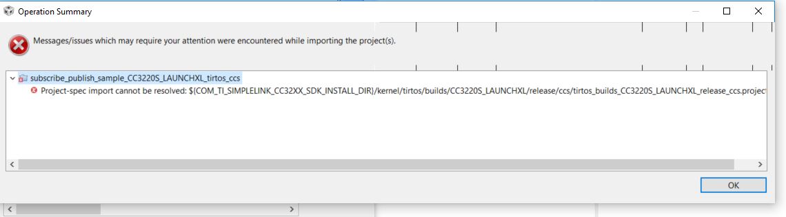

你(们)好。
       我已按照"dev.ti.com/.../中的链接运行 AWS IOT 示例
我遇到错误
在 FreeRTOS 中是否有运行 AWS 的示例项目
    您好、Ganesh、
    您当前尝试使用的插件软件适用于 CC3220、而不是 CC3200。 它不会在 CC3200上按预期进行编译和运行。
    我建议您查看以下页面、将其作为在 CC32xx 器件上使用 AWS IoT 的起点:
    processors.wiki.ti.com/.../AWS_IoT_Development
    如果您从头开始、我建议您切换到 CC3220。 不仅有 CC3220插件、而且还在官方 AWS FreeRTOS 发行版中支持 CC3220、您可以使用该发行版。 TI 分发的 AWS 插件仅支持 TIRTOS。
    如果您想继续使用 CC3200、则必须从较旧版本的 AWS 插件开始、您可以在此处找到该插件(选择分支2.1.0-ti):
    git.ti.com/.../aws-iot-device-sdk-embedded-c
    下载该 repo 的内容后、有一个自述文件可引导您完成构建和运行 AWS 代码的设置步骤。
    我建议您切换到 CC3220并使用正式的 AWS FreeRTOS 版本、这不仅是因为它使用您希望使用的 FreeRTOS、而且因为它直接受 Amazon 支持、并且将使用其 AWS SDK 代码进行更新。
    如果您需要进一步澄清或有更多问题、请告诉我。
