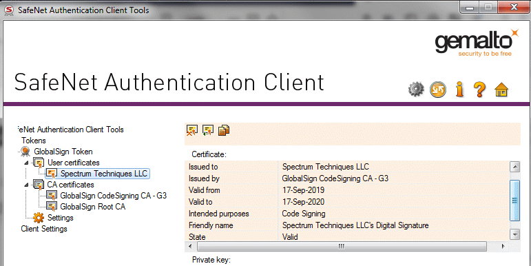

    我想您购买了 GlobalSign 证书、但无法与 Uniflash 一起使用。 您有带令牌的代码签名证书。 这种类型的证书太安全、无法与 Uniflash 一起使用。 问题很简单。 无法从令牌中提取私钥、此密钥可用于 Uniflash。
    我们使用 DigiCert 扩展验证代码签名证书对我们的计算机软件进行签名。 此类证书使用令牌和 Gemalto 软件、如上图所示。 我无法将此类型的代码签名证书与 Uniflash 一起使用、因为我无法从安全令牌中提取私钥(令牌的主要目标是不允许读取私钥)。 因此、我们从 DigiCert 购买了额外的代码签名证书。 此证书的名称是标准代码签名证书

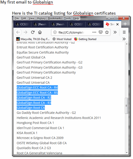

    供参考我在与他们进行首次竞争时向 GlobalSign 询问了 TI 列表中的证书、具体如下:
    我将用您关于"您有带令牌的代码签名证书"的声明返回给他们。 这种类型的证书太安全、无法与 Uniflash 一起使用。" 并处于保持状态。
    我发现自己陷入了 TI 要求的中间、TI 要求的完整性我不知道如何检查、而证书供应商不提供所销售产品的详细规格、因此我无法检查。

    您可以询问您的代码签名证书提供商是否有从 USB 令牌提取私钥的方法。 我希望答案是这是不可能的。 因为存在 USB 令牌的原因是为了保护您的私钥。
    它们可能是额外的方法。 您可以通过 OpenSSL 创建其他中间证书、并使用 USB 令牌上的私钥对该证书进行签名。 中间证书将增加一个级别、但这并不是什么大问题。 遗憾的是、我无法确定如何通过 Gemalto SafeNet 软件实现这一点。 也许这是无法实现的、谁知道...
    我无法给你比我在第一个回答中给你更好的建议。 我使用 DigiCert 标准代码签名证书、它非常适合我(以及其他少数 e2e 论坛用户)。 我非常确信、毫无疑问、还有其他证书提供商能够为 CC3220器件提供正确的代码签名证书。 但我不能就此主题向您提供任何建议。 由你决定。 但是、如果您发现可以颁发所需证书的其他 CA、请告诉我。 e2e 的其他用户很乐意选择 DigiCert。
    BTW... 我在 CA 提供的支持方面也有类似的经验。 如果您要求一些稍微特别的东西、它们将丢失。 他们不知道自己在卖什么。

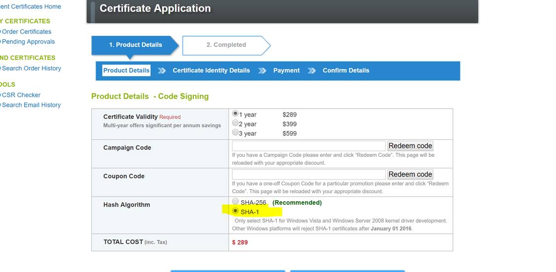

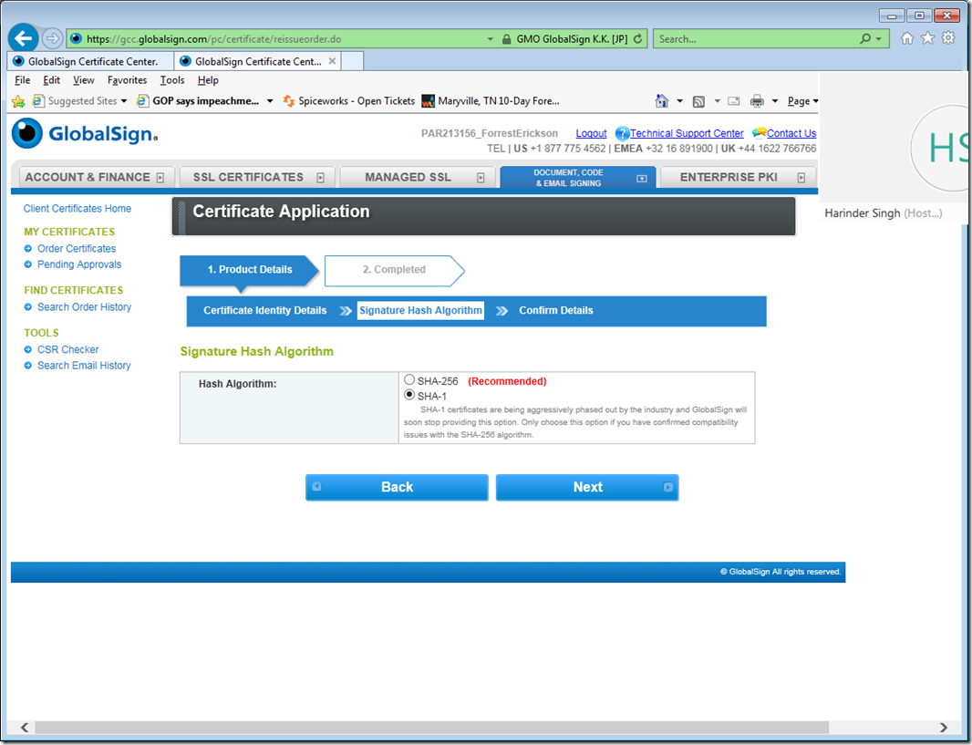

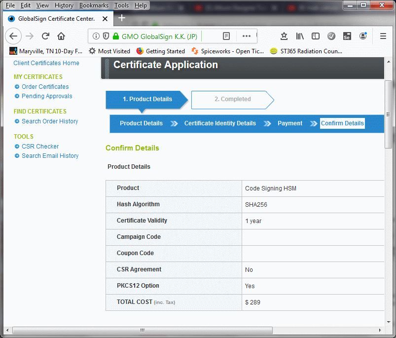

    昨天、我正准备购买新的"HSM"、当时我注意到它将提供 SHA-256而不是 SHA1 (见下文)、我的销售人员必须返回研究它是否能够满足 TI 对 SHA1的要求。
    我将随事件的展开而更新。
    Lee Erickson
    更新、
    我曾与 GlobalSign 合作、他们正在向我们销售 HSM 服务、尽管上面说可以为 SHA1签名设置 SHA256。
    我将能够生成证书签名请求。 然后从中生成 SHA1签名证书。

    如果时间过了很久,我今天就获得了证书文件。  这首先需要浏览 GlobalSign 网页并生成包含 SHA256的证书和中间证书。 然后我们再次浏览系统并"重新颁发"证书、但这次出现了一个对话框、我可以在其中选择 SHA1。
    最后、这将为我生成两个文件 、OS201910290932_SHA1.cer 和  med中介1_SHA1.cer
    我还有我的私钥文件。

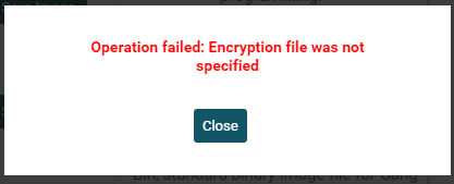

    我收到错误:操作失败:未指定加密文件。
    这是我所做的。
    我已将 GlobalSign 根证书重命名为:"GlobalSign Root CA - G3"
    我已将我的 Spectrum Techniques LLC 签名证书重命名为"Spectrum Techniques LLC"
    我已将它们加载到文件系统中。
    我按如下方式加载了 MCU 映像:
    不确定是什么问题。

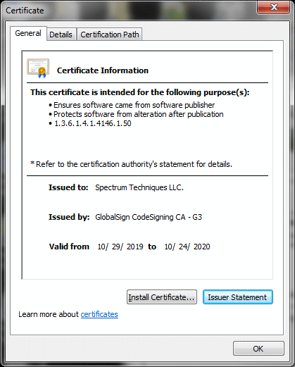

    两个证书的 Windows 视图:
    正是通过这些我为证书开发了文件名。

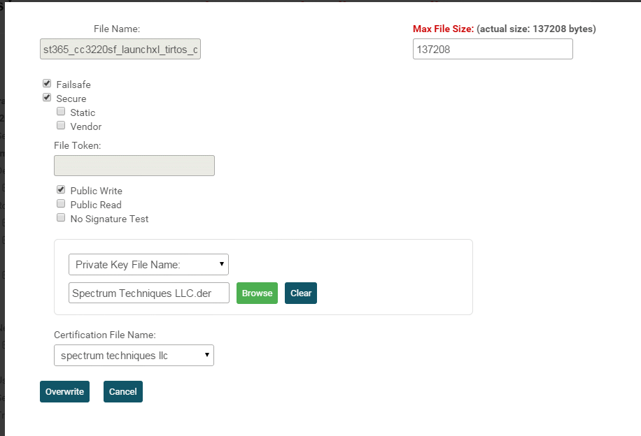

    我的文件名没有扩展名、但采用 DER 格式。 (我使用 OpenSSL 从每份证书的 PEM 文件制作 DER 文件。)
    我制作了一个 DER 格式的私有密钥文件版本、并尝试了、但也失败了。
    此处是我覆盖 MCU 映像但使用 DER 私钥的位置。

    您的错误:
    •  您的证书名称不正确。 您需要具有确切的名称、包括点和名称末尾(Spectrum Techniques LLC.)
    • 文件系统中缺少根证书的文件- GlobalSign Root CA
    • 二进制文件的名称不正确。 它需要是/sys/mcuflashimg.bin. 它可以通过 Uniflash 中的"Action"-"Select MCU Image"进行插入
    如果您仍无法启动代码、请在"详细信息"选项卡中提供证书的屏幕截图。 请从此屏幕截图中删除机密信息(序列号等)。

    当我尝试为工程创建映像时、该组合返回相同的错误。 "未指定加密文件。"

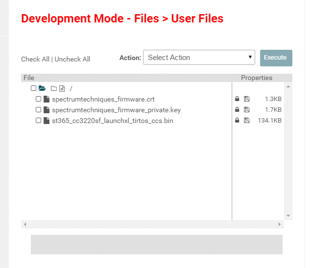

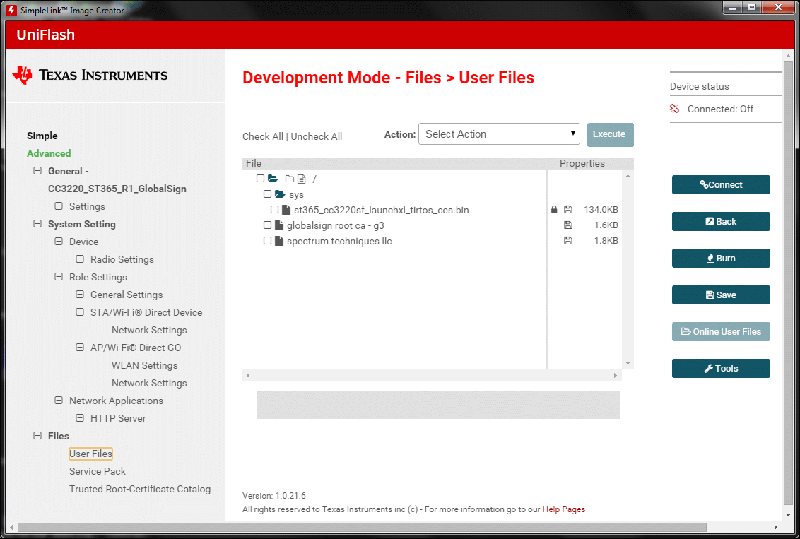

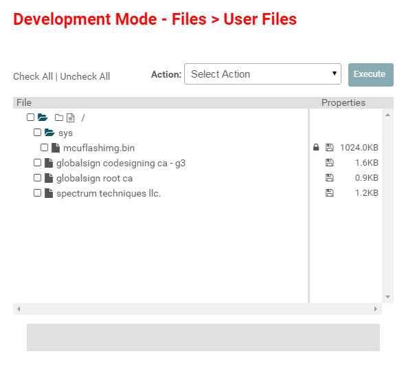

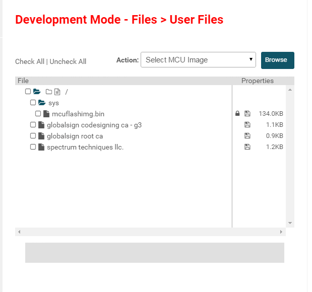

    以下是我的文件列表:
    我按顺序将文件添加到 Uniflash 中、GlobalSign root ca、GlobalSign root ca - G3、最后是 Spectrum Techniques LLC。 最后。
    如果错误消息更具体、这将有所帮助。
    我发现了一个文件名错误、认为我现在已将其全部正确。
    这是我的证书。
    这里是我的文件结构。

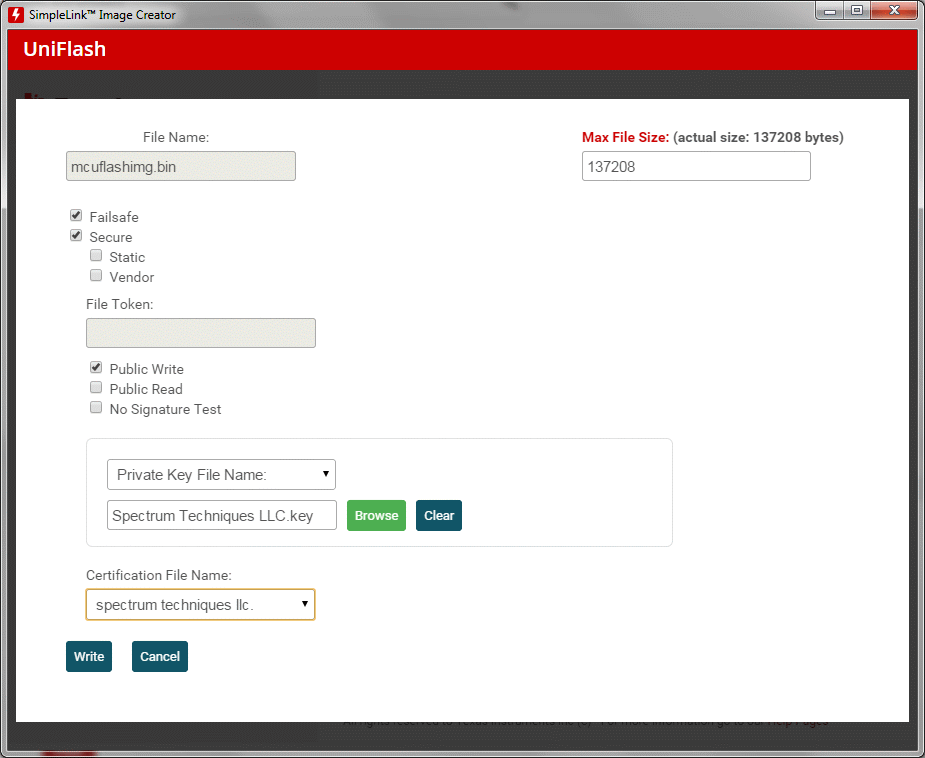

    我以这种方式加载了 MCU 映像。
    我仍然会得到相同的误差。
    希望其他人的眼睛能看一下、看看我做的不正确、并解释我理解的错误。
    我还尝试了 DER 格式的密钥。 仍然是相同的误差。

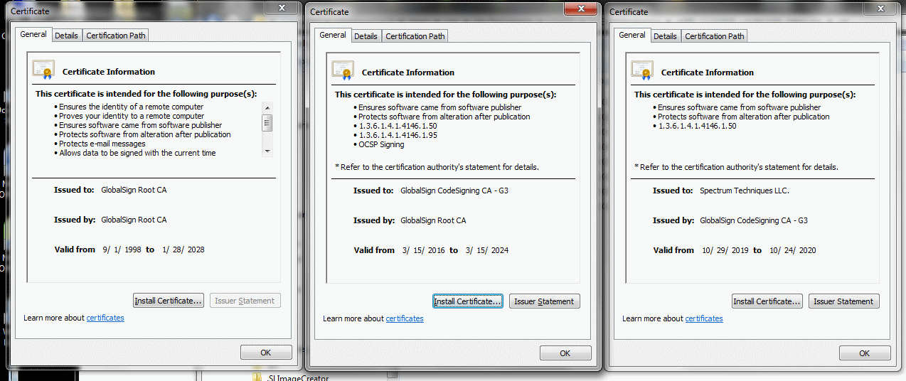

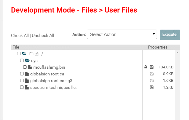

    证书目录处理根证书的哈希,而不是根证书本身。 因此、您需要将根证书(GlobalSign Root CA)添加到文件系统中。 结尾带有点的证书名称与 CC32xx 文件系统相关、而不是计算机上的文件系统。
    您有三个证书:
    • 根证书- GlobalSign 根 CA
    • 中间证书- GlobalSign root ca - G3
    • 您的代码签名证书- Spectrum Techniques LLC。
    在上一个屏幕截图中、您可以看到您已正确插入文件(证书)。 但 mcuflashimg.bin 的大小太小。 这表示您未在 Uniflash 中使用操作"Select MCU Image"。 因为默认情况下、Uniflash 会将 bin 文件的大小设置为1024KB。 还有其他三个可能的问题:

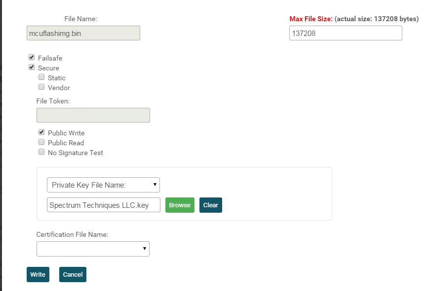

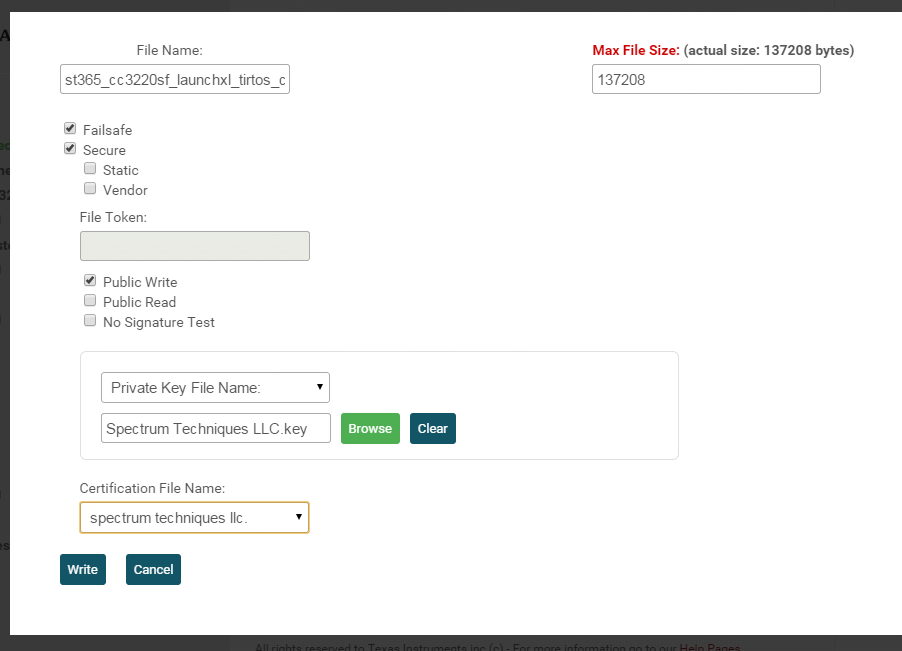

    我将在上一个答案中评论您的屏幕截图。 /sys/mcuflashimg.bin 文件的设置不正确。 证书名称缺失-这意味着 Spectrum Techniques LLC。
    对私钥进行注释。 我使用 PEM 格式的私钥、它可以正常工作。 您可能对私钥有一些问题。 但您需要自行检查、因为私钥需要保密。
    1月
    1月、

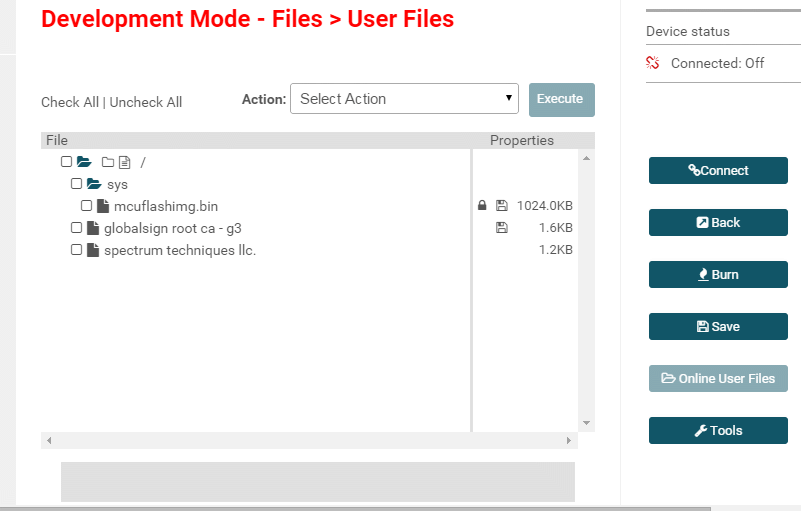

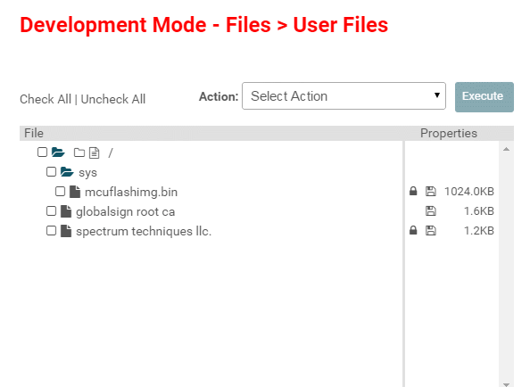

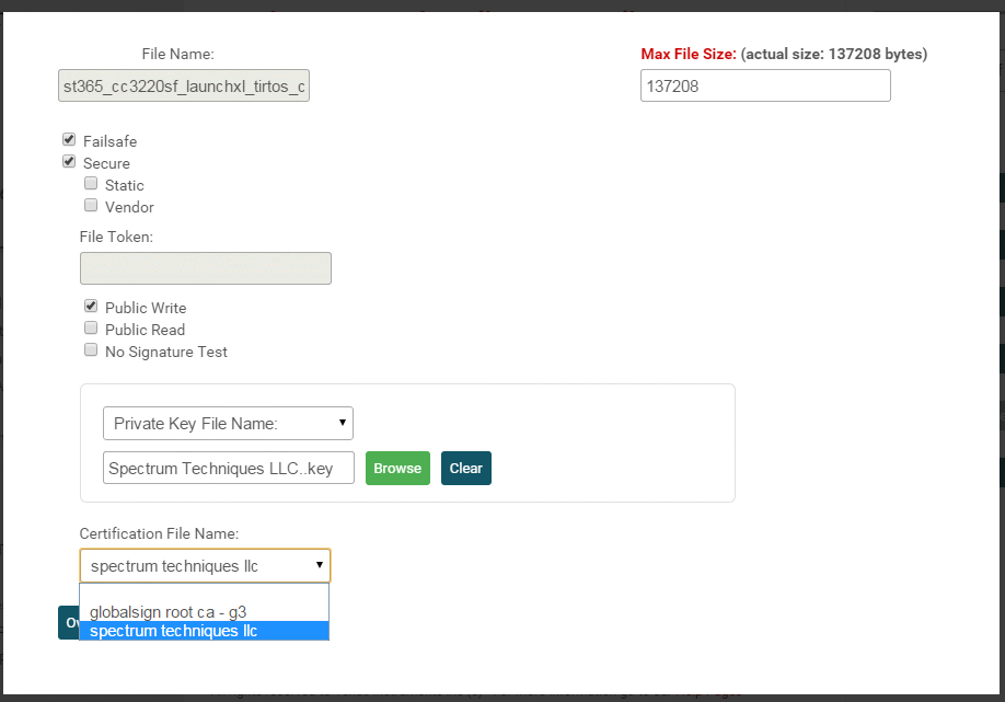

    关于、"我将在之前的回答中评论您的屏幕截图。 /sys/mcuflashimg.bin 文件的设置不正确。 您的证书名称缺失-这意味着 Spectrum Techniques LLC。"
    我已删除并正在重新加载 mcuflashimg.bin
    下面是事件的序列。
    然后我更改 MCU 文件的名称
    这是文件系统的视图。
    文件大小现在是正确的大小。
    我是否正确执行了这些步骤?
    供参考、我仍然得到误差、
    感谢您的所有帮助。

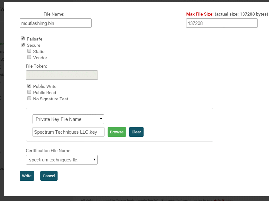

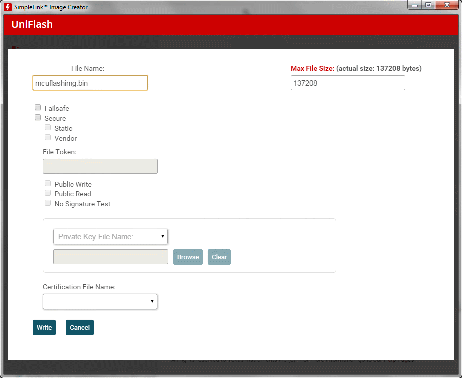

    为什么不使用 Uniflash 中的操作"Select MCU Image"来插入 bin 文件?
    1月
    您好 Jan、
    关于"为何不使用 Uniflash 中的操作"选择 MCU 镜像"来插入 bin 文件?"
    我认为我曾经犯过、但也许我犯了个错误。  我完全不能确定我正在正确导航用户界面。
    现在、我删除了 MCU 映像文件。
    我将操作设置为选择 MCU 映像。
    在 SYS I 下选择了添加文件。
    我导航到并选择了项目的 bin 文件、然后在对话框中将文件重命名为"mcuflashimg.bin"。 我必须重命名、因为它是使用项目库名称引入的。
    我选中了失效防护、安全和公共写入复选框、然后选择了我的私钥文件。
    我不清楚是否要选择证书文件、我认为我已经尝试过和尝试过。 我在这里介绍了频谱技术 LLC。 文件
    我按"写入"、然后刻录并尝试创建映像、并获取错误"Encryption file was not found again"(未再次找到加密文件)。

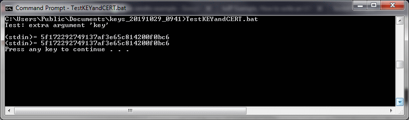

    是否有方法可以在 Uniflash 之外测试我的证书和私钥以定位问题?
    我曾尝试回答我自己的问题:"是否有方法可以在 Uniflash 之外测试我的证书和私钥 以定位问题?"
    我在测试网站 kb.wisc.edu/middleware/4064上找到了此类说明
    我创建了一个批处理文件:
    μ@回声关
    断测试私钥和 CERT
    REM 编号-------------------------------------------------------
    REM 批处理文件,用于对可重复性进程进行测试。
    REM 作者:Forrest Lee Erickson
    REM 日期:20191105
    REM 保修:此计划旨在杀死您,但不保证这样做。 自行承担使用风险。
    REM 来自以下网址的信息: kb.wisc.edu/.../4064
    REM 文件命名依据或类似:
    清除
    "Spectrum Techniques LLC..cer"中的 openssl x509 -noout -modulus | openssl MD5
    openssl RSA -noout -modulus -in "Spectrum Techniques LLC.key"| openssl MD5
    pause
    我运行了该文件并匹配了两个哈希值
    我认为我的 CRT 和键都可以。
    不知道接下来该怎么做。

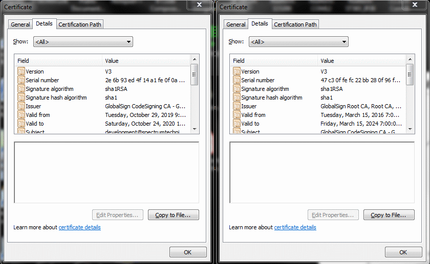

    您能否按照我之前两次的要求插入证书的"详细信息"选项卡的屏幕截图?
    1月
    1月、
    关于"您能否像我之前两次询问的那样插入证书的"详细信息"选项卡的屏幕截图?"
    哎呀、来吧。
    左侧是 ST 证书、右侧是 GS 中间证书。
    我一直在编辑一个项目、应该从头开始创建一个新项目。
    您的代码签名证书看起来正常。 我不确定您的案例会发生什么情况。 我没有其他想法。

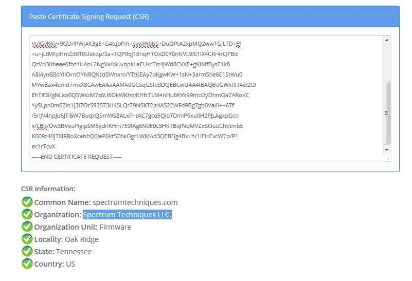

    这是否是我证书中组织名称末尾的期限?
    有人知道 TI Uniflash 系统中是否不允许使用某些字符?
    组织的 Wikipedia 中的示例显示了此类标点符号。
    通常是公司的合法注册名称、应包含任何后缀、如 Ltd.、Inc.或 Corp.
    我可以在 Uniflash 中打开任何日志记录吗?这可能会让我更深入地了解什么是错误的?
    不幸的是,我不知道你在组织名称末尾的时期意味着什么。 在我的 DigiCert 证书上、我具有相同的 CN 和 O、这与文件系统中的证书名称相同。
    我无法回答您有关 Uniflash 的问题、因为我不知道确切的答案。
    一条意见:我认为这四页讨论需要花费您超过185美元、您通过购买 GlobalSign 证书节省了这笔费用。 在我们国家/地区、我们的收入比美国低、但185美元的收入不超过我工作的两小时。  使用您选择的证书、听起来不经济。  作为开发人员、我喜欢挑战、因此我在这个论坛上回答了问题、但尝试购买代码签名证书听起来不像是挑战或乐趣。
    1月
    1月、
    关于这一点,我不知道你在组织名称末尾的时期意味着什么。
    这里是我的解码 CSR、您可以在其中看到我突出显示的文本中 LLC 之后的周期。
    关于、"我具有相同的 CN 和 O、这与文件系统中的证书名称相同。"
    在频谱技术 CSR 中、我有不同的名称。
    我不确定这是否是一个问题。 但您可以尝试将文件系统中的证书名称重命名为 spectrumtechniques.com

    我正在使用由 GlobalSign 颁发的 SHA1代码签名证书。 因此涉及三个证书。 我们的和两个来自 GlobalSign 的,中间和根。
    关于、"...并描述您当前遇到的问题?"
    我使用在为 mcuimg.bin 文件创建 CSR 时生成的密钥。  我在文件文件夹中有证书。
    当我尝试创建映像时、我收到一条错误消息:"未指定加密文件"
    (供参考、在几天前、我相信我还通过使用 openssl 来验证整个链、证明我使用的是证书的正确密钥。)
    1月、
    关于"如果你有什么想法、我可以帮助你告诉我。"
    如果您可以从正在工作的项目开始、找到中断项目所需的条件、以获得错误消息"未指定加密文件"、这将有所帮助。
    当然、有多种方法可以打破它。
    抱歉、这种尝试与错误方法在合理的时间内不会产生合理的结果。 我无法做到这一点。
    1月
    您好、Lee、
    我唯一能想到的是验证所有证书的通用名称(在每个证书的详细信息选项卡的 CN 字段中找到)是否与每个证书的实际文件名相匹配? 如果这不能解决问题、我将不得不查看引导加载程序代码。
