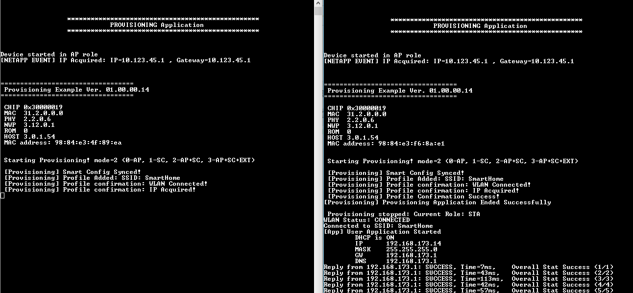

我曾尝试一次配置多个器件、但并非所有器件都能成功配置。
我曾尝试过两个器件、但只有一个器件已配置、其他器件未配置。
请找到它的屏幕截图。
请为我提供适用于广泛成本配置的解决方案。
等待您的宝贵响应。
BR、
RR
    Ravinder、
    看起来两个器件都配置成功(两个器件都获取 IP)。 问题是配置结束时、应用程序发送 Simplelink 器件以确认其连接的 HTTP GET。 目前、该应用仅支持对一个器件执行此操作。
    在您的示例中、我会在您获取 IP 后设置一个标志、并忽略等待 HTTP GET 继续您的应用。
    Vince

    Ravinder、
    调试您的代码、并应找到您等待此确认事件的位置。 我将删除此内容、只需等待获取的 IP、然后继续您的程序。
    最棒的
    Vince
