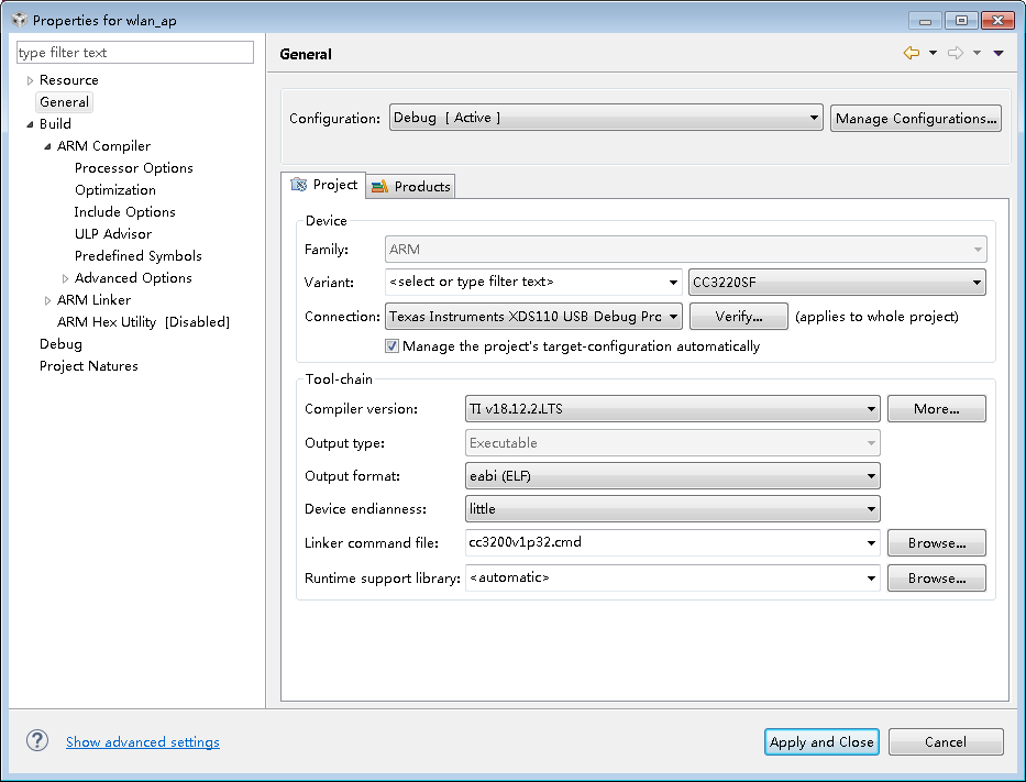

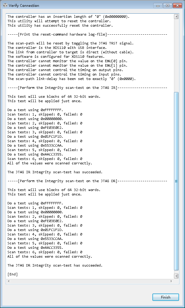

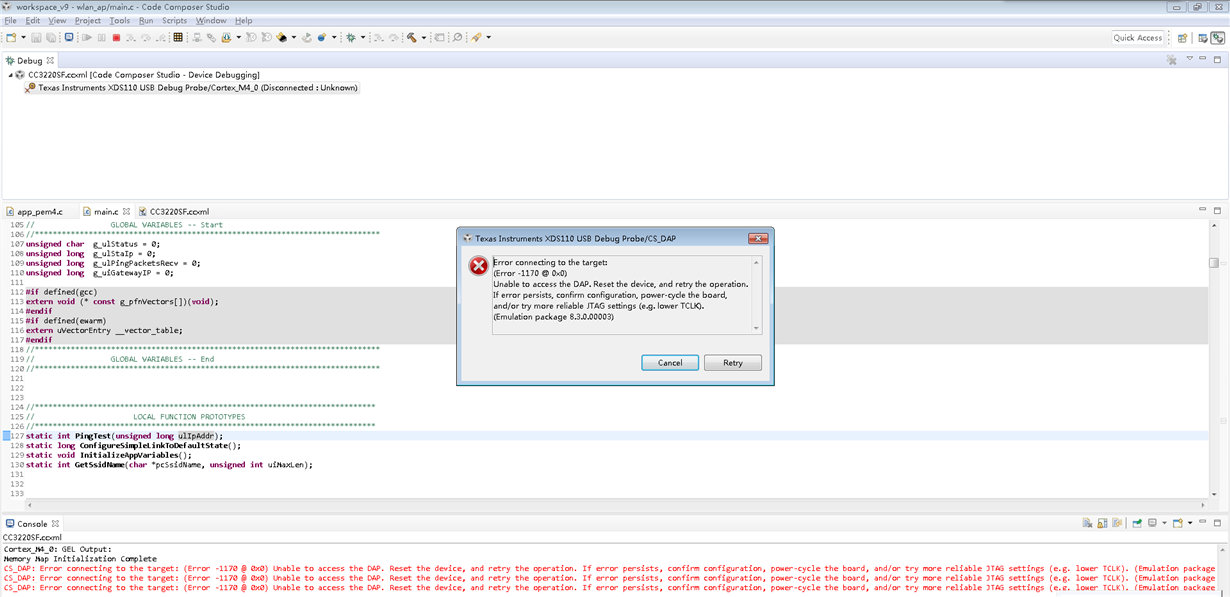

1、调试显示连接到目标时出错。我稍后将拍摄一些配置信息。请查看是否有任何错误或遗漏。已尝试各种 SOP 跳线配置;

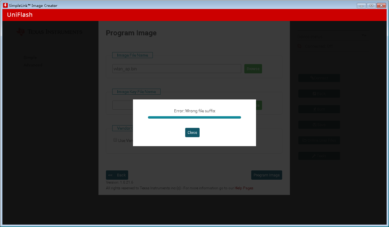

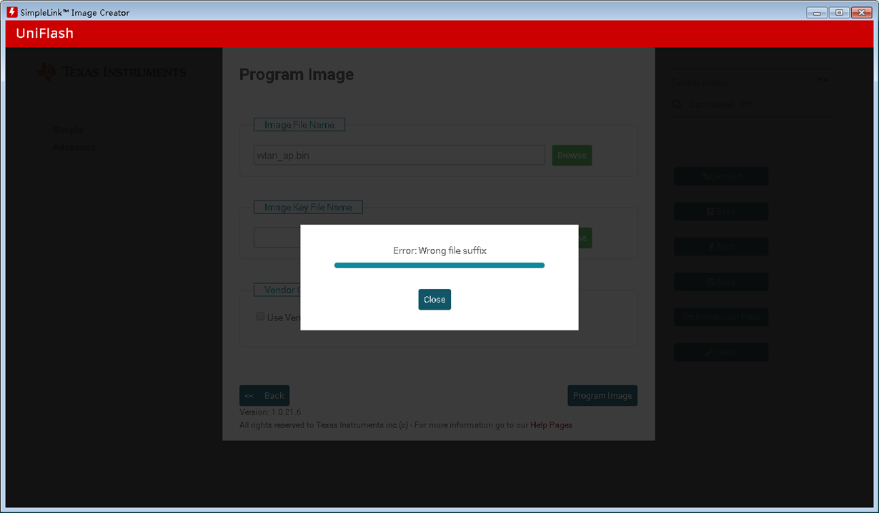

2、 Uniflash 显示后缀错误。软件版本为5.1。 我没有找到擦除芯片的函数。
    错误-1170通常意味着您没有将设备切换为开发模式。 请参阅此 SimpleLink Academy 文章。 此外、确保根据 CCS 中的目标配置选择了正确的 SOP 模式、并且已连接 JTAG 跳线(TDI、TDO、TCK、TMS)。
    BTW... 在上一个映像中、您使用 Uniflash 的方式错误。 上面的 GUI 不需要 CCS 生成 bin 文件。 它需要由 Uniflash 生成图像。 如需了解更多相关信息、请访问上面的链接。

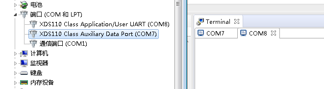

    1 μ A,调试功能、我打开 COM8和 COM7、但我没有打印任何内容。 请告诉我在哪里打印?项目中使用了 UART_PRINT。
    2,我使用 CCS 卡、IAR 更好吗?这两种版本中的哪一种更有用?
    3,我想做一个无线热点、手机连接它。我下载了两个 SDK、cc3200sdk_1.4.0和 simplelink_cc32xx_sdk_3_20_01_01。 只有前一个示例具有 wifi AP、但我担心前一个示例将与我的 CC3220SF 开发板不兼容。 您能否帮助我确认前一个是否可用于 WiFi AP 或是否有其他选择?
    1.如果需要,可以使用第三方终端软件,如 Tera Term。 COM 端口8、在您的案例中为右1。 遗憾的是、我不知道您使用的确切 SDK 示例是什么。 您可以从 CC32xx SDK 中导入 out_of 框示例并与之核对。
