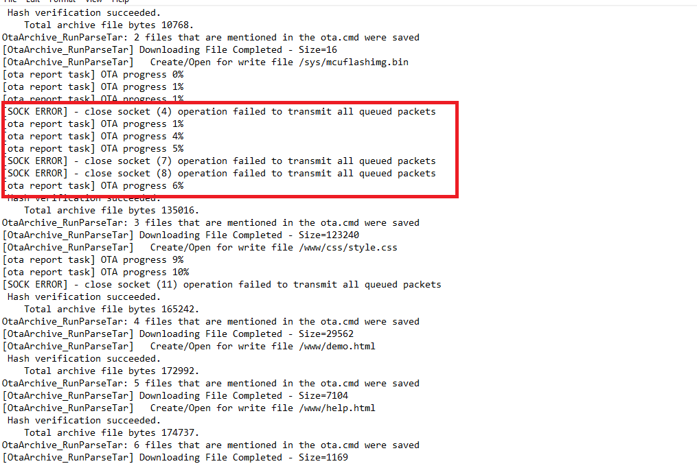

我购买了新的 LAUNCHCC3235MOD、并使用 WiFi 入门应用连接到 WiFi 网络 升级 OTA 时出现套接字错误。
我已附上 Putty 中的日志。 请帮我解决问题。

尊敬的 Vince:
我已按照以下说明操作
http://dev.ti.com/tirex/content/simplelink_academy_cc32xxsdk_2_40_00_17/modules/wifi/cc3235_launchpad_oobe/cc3235_launchpad_oobe.html
在 PuTTY 中、我看到以下套接字错误。 App It 显示 Ota 更新失败错误。

Sundar、
您能否捕获 NWP 日志和此事件的 WiFi 监听器捕获?
NWP 日志- http://processors.wiki.ti.com/index.php/CC3120_%26_CC3220_Capture_NWP_Logs
