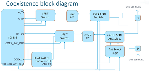

我的客户希望了解 WiFi 和其他 IEEE802.15.4 2.4GHz 射频的共存性。
请在下面找到它们的方框图。 这与 TI 设计略有不同、具体方法是也允许 IEEE802.15.4选择天线。
使用共存电路是否会影响设计的“可转让 Wi-Fi AllianceRegistered认证”?
下面的设计是否会影响设计的“可转让 Wi-Fi AllianceRegistered认证”?
请您提前告知以上内容、谢谢。
Shai

    您好、Shai、
     但愿一切顺利。 对于 Wi-Fi 联盟、由于它基于接收此信息的 IC、因此在传输此信息时不应有任何问题。
    在实施方面、需要注意以下几点:
    1) 1)我们针对 Wi-Fi 的实施是天线选择。 在上电时、我们根据 Wi-Fi 性能而不是 BT 性能确定要使用的最佳天线。 因此、选择的天线将用于 Wi-Fi 和 BT 调制。
    2) 2)配置的方法还需要确保对于使用2.4GHz 和5GHz 路径的内部算法选择天线进行校准、如果没有、则算法可能会出现问题
    3) 3)您有一个从 BT 到天线选择块的附加控制信号。 如果您在此期间查看开关天线以获得 BT 性能、则需要确保满足时序要求。 这可能很困难、因为这不是器件的预期操作。
    最后、我无法确定您的应用的性能、这不是使用天线选择的最初意图。 如果您沿着这条路线行驶、您需要进行一些重要测试、以确保 BT 到 Wifi 以及天线1到天线2之间的切换不会因丢包或性能问题而导致吞吐量降低。
    我们建议根据数据表使用我们建议的实施方案、并将天线选择用作其预期用途。
    Riz
