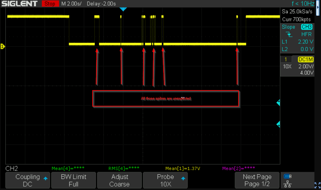

我对 GPIO_30有一个奇怪的行为。  我可以正确配置它并使用 GPIO_WRITE、但是我可以通过示波器看到、该引脚在运行时经常切换状态。

请参阅示波器屏幕截图、我们可以在此处看到信号在尖峰之间切换:
黄色:GPIO_30
粉红色:调试引脚

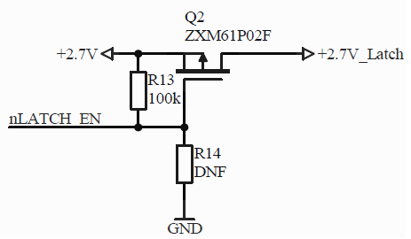

该引脚仅连接到 VCC 的上拉电阻器和晶体管的栅极、因此我不希望在那里产生任何怪异的影响。

    您是否在 launchxl.c 中启用了低功耗策略? 您能否在空闲循环中设置一个变量并查看其内部是否发生这种情况? 您能否验证代码中其他位置是否没有 GPIO 调用?
    最棒的
    Vince
    尊敬的 Vince:
    的确,东盟区域论坛。 我没有想到 LPDS 会启动、因此引脚将被停止。
    我刚刚将 PowerCC32XX_NO_PULL_HIZ 更改为 PowerCC32XX_DONT_PARK、并进行了更正。
    感谢您的反馈!
