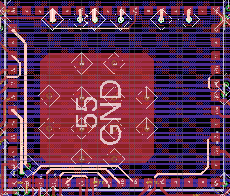

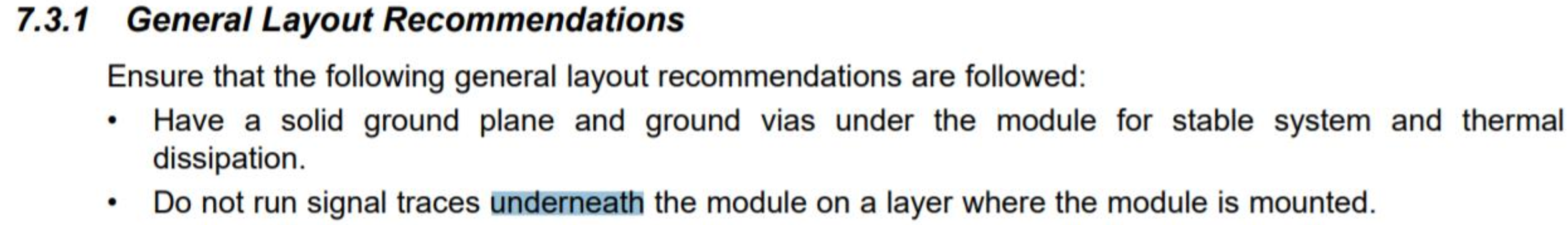

CC3220MODx 的数据表显示、不应在模块安装层的模块下方走线。
这是为了避免与位于模块底部的走线发生短路还是为了避免模块中的噪声?

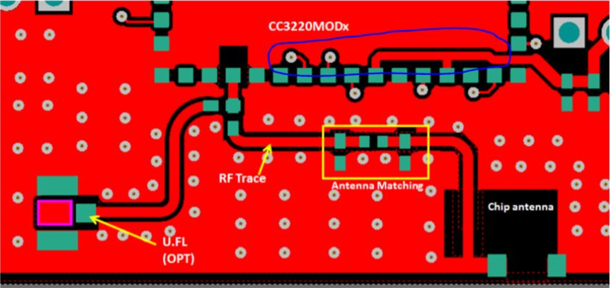

数据表中也有此射频布局示例、其中显示了模块下方的一些布线。 (用蓝色圆圈标出)
我们目前在模块的下方和附近布置了一些布线。 这是否有问题?
    Trey、
    建议避免在模块下方布线、因为这样做可能会损坏器件所在的 GND 覆铜。 您需要确保使用实心 GND 平面和过孔实现最佳散热。 这就是您在我们的参考设计中圈出的走线远离模块中心且刚好位于底部行焊盘上方的原因。 此外、这些走线以这种方式布线、以与射频电路保持间隙
    我对您的设计的一个顾虑是 SPI 时钟跟踪与您的其他 SPI 线路的距离有多近。 这些是高速信号、因此将它们靠近可能会导致它们之间的串扰。
    BR、
    成

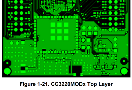

    再看一下您的设计、我发现尚未添加实心 GND 平面。 请参阅 LAUNCHCC3220MODASF 用户指南中的布局指南部分。  UG 中的图1-21显示了参考设计的顶层光绘。
