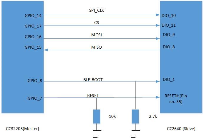

我们使用的是 CC3220S (Wi-Fi) 和 CC2642R (BLE)、两者均通过 SPI 接口进行连接。 在这种情况 下、CC3220S 是主器件、CC2642R 处于从模式。
尝试通过使用引导加载程序模式通过 CC3220S 刷写 CC2642R、对于该引导模式引脚、使用 CC2642R、还可以控制 CC3220S 的 BLE 复位。
请查看下面的连接图片。
CC2642R 将进入引导加载程序模式、并以 CC2642R 的给定引导加载程序数据包格式发送一些数据包。 我们从 CC2642R 获得的是仅针对 ping 命令的确认、而不是针对其他命令的确认。
我们缺少什么吗? 我们的想法是通过 CC3220S 在 BLE CC2642R 中刷写固件。 请建议。
