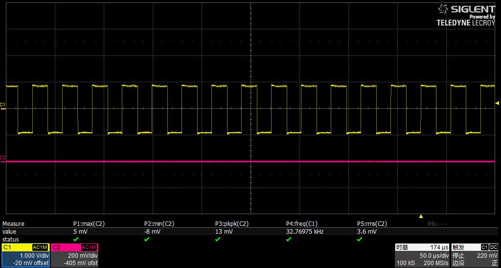

    c)您是否捕获了快速和慢速时钟波形? 如果、请发送。
    26MHz
    RTC
    [/报价]

    校准问题确实指向一些固有的硬件/时钟问题。 TI 硬件应用团队是否审查了此硬件布局和原理图?
    您是否尝试仅在室内使用设备、但在一段时间后仍然失败?
