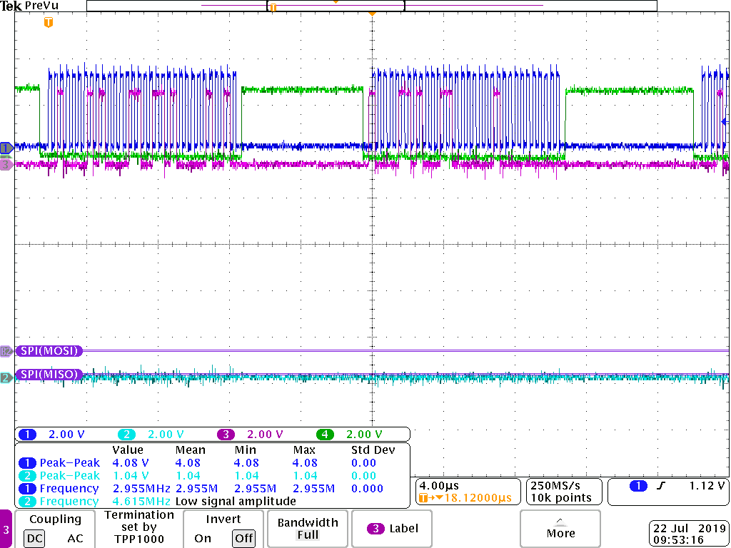

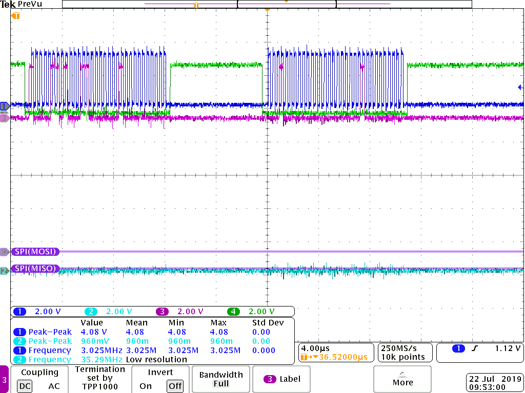

    我在 MSP432P4011上使用的是 TI SIMPLELINK 主机驱动程序版本3.0.1.46。
    我重写 SPI_Read()和 SPI_Write(),并使用 DMA。
    我对命令的 SPI 线路进行了一些捕获
    sl_WlanPolicySet (sl_WLAN_policy_connection、sl_WLAN_connection_policy (0、1、0、0)、NULL、0);
    这是 sl_Start (NULL、NULL、NULL)之后发送给模块的第一条命令。
    切换输出以点亮 LED 或在该指令之前添加一些 nops 这一简单事实使 CC3120发送中断或不发送中断。
    我可以看到主机正在向 CC3120MOD 发送3个4字节的数据包:
    0x21 0x43 0x34 0x12
    0x86 0x8C 0x04 0x00
    0x10 0x00 0x02 0x00
    当它工作时、经过一段时间后、主机获得中断并发送0x65 0x87 0x78 0x56、CC3120做出响应。 当它不起作用时、永远不会接收到中断、并且4个字节永远不会被发送。
    SPI 工作时的波形(第一次捕捉:第1和第2个数据包-第2次捕捉:第2和第3个数据包):
    无中断时的 SPI 波形:
    我可以看到的唯一区别是接收中断时、4字节数据包之间的延迟稍高一点。
    CC3120MOD 在接收到的数据包之间是否存在一些时间限制?
    这似乎不是因为我可以重现问题、即使我在 SPI_Write()函数顶部添加了延迟(数据包之间为+/- 20 µs)。
    感谢你的帮助。
    对此,
    皮埃尔。
