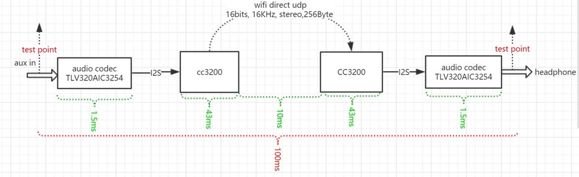

第一。 当没有音频输入时、CC3200 DMA 缓冲器将满、为什么始终调用 DMA callback_fn?
2。 I2S Rx/Tx 缓冲器的大小是多少? 以及如何设置缓冲器?
3号。 DMA 乒乓缓冲器为256B、该缓冲器是否可以修改?
4. 如下图所示、I2S -> DMA 缓冲器延迟时间为43ms、这一时间是否可以改善?
    请看上面的问题、客户发现时间比较长。 您会发表一些意见吗? 谢谢!
    尊敬的永华:
    我相信 DMA CB 仍会被调用、因为器件仍在对数据进行采样。 如果没有有效输入、则没有停止采样的机制。
    您可以通过减小缓冲区大小来改善延迟、这可以在 mime.c 中完成
    if (iBufferFced)>=(2*packet_size)
    您可以更改 network.h 中定义的乘法因子或 packet_size
    Jesu
