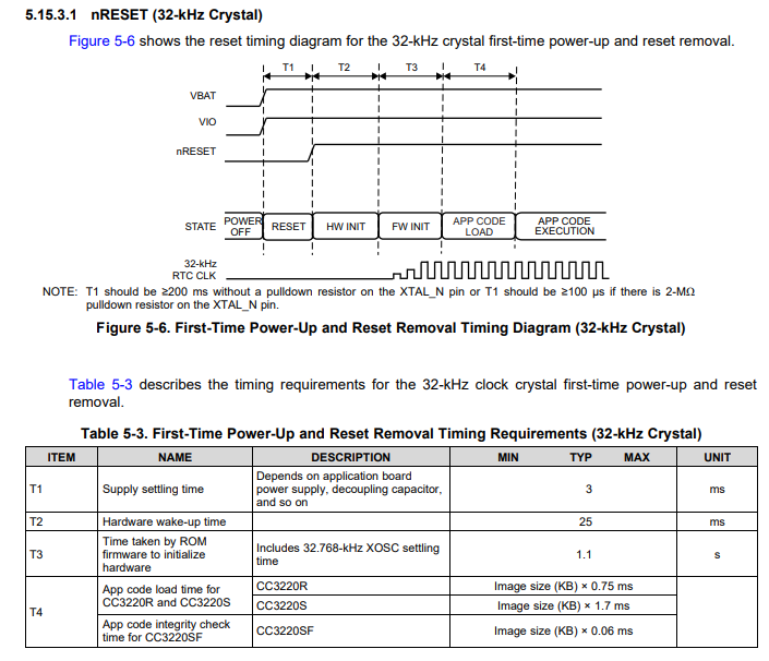

    您好、Jaye、
    您提到您的功率和复位斜升都是5ms。 这是否同时发生? 或者、它是否遵循下面显示的加电序列、其中 nRESET 在 VBAT/VIO 之后3ms 上升?
    我将要求与您成为朋友。 您能否通过 DM 分享您的原理图?

    我希望这是作为问答信息的一部分发布的;
    结果、该解决方案是电路板上剩余的化学残留物、在 CC3220SR 器件内部还有更多化学残留物、这允许在完全随机行为的结果下在各种信号之间进行电气传导。
    CC3220封装具有两个相当大的开口、便于清洁液进入 WiFi 模块。  如果清洁液未从模块中冲洗出来、则会发生故障。
    我愿意打赌大多数"批量"和"直列式"水电路板垫圈会在 CC3220SR 内部留下化学残留物、因此用户必须提醒生产部门使用替代方法清洁器件。
